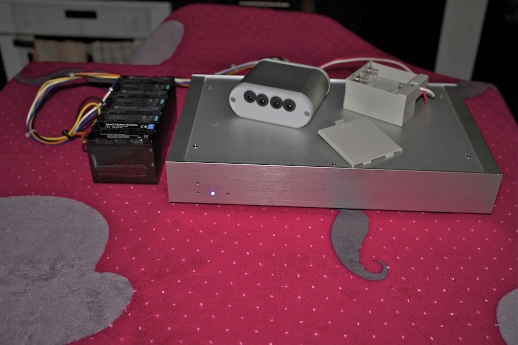

une question aux moustachus du forum:
Sur la droite de la photo on voit un des blocs de 4 battery. 3 batteries de 7,2 volts et 5800 mAh et 1 batterie de 7,4 volts et 6400 mAh.
On voit aussi le chargeur qui a 4 entrées sans doute pour les 4 batteries.
1/ Y a-t-il un moyen de charger les 4 batteries en 1 fois?
2/ Un transformateur de 220V vers 7,5 volts mais de 600 mAh est-il correct?
3/ Existe-t-il des transfo 7,5 volts et 5800 mAh?
Merci d'avance
RE: Kits Kaneda
Il existe des chargeurs pour modélisme faisant cela:
Il chargent les accus: NiMh, NiCd, Lipo, LIon, LiMn, LiFePo4, et Pb.
Il faut choisir le menu correspondant aux accus utilisés, c'est une alim à découpage qui fourni du 12V pour le chargeur.
http://www.flashrc.com/ev_peak/16751-cha..._peak.html

RE: Kits Kaneda
Je viens d'avoir la référence de chargeur utilisé par Kaneda pour les batteries 7.2V de ses montages.
Attention, il délivre du 12V sous 1 ampère et celui-ci n'est utilisable qu'après un boitier adaptateur de tension. C'est le Linkman SPS-1201P-S (ou P-C)
https://www.linkman.jp/user/shohin.php?p=58172
Pour charger plusieurs batteries en même temps, il en faut évidement autant que de batteries.
RE: Kits Kaneda
jeanpaulp a écrit :Il existe des chargeurs pour modélisme faisant cela:
Ca à l'air d'être complet, ce truc.
