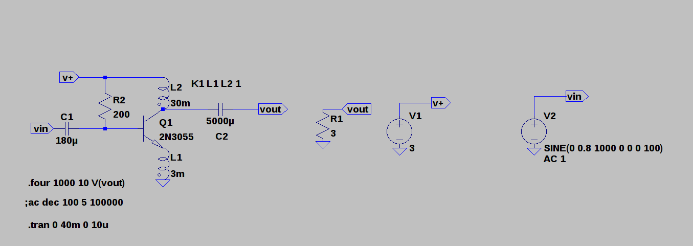

suite à la réflexion de yves:
Yves a écrit :T'as raison, je m'égare dans tous ces références exotiques, obsolètes et hors de prix !
EL36, ECL86, 6L6, 6V6, PC900, EL183, EL802, 829B, QQE06-40, etc ...
Ca ce sont de vrais tubes "qui marchent".
Sinon, on a aussi les 2N2222 et 2N3055 qui en consomment rien en chauffage
Yves.
j'ai fait ça
mais c'est un peu tricher le transistor est un darlington...
pour l'instant c'est un simple projet.
le transfo est plus une self qu'autre chose et pour l'instant je n'ai qu'une vague idée de comment le faire.

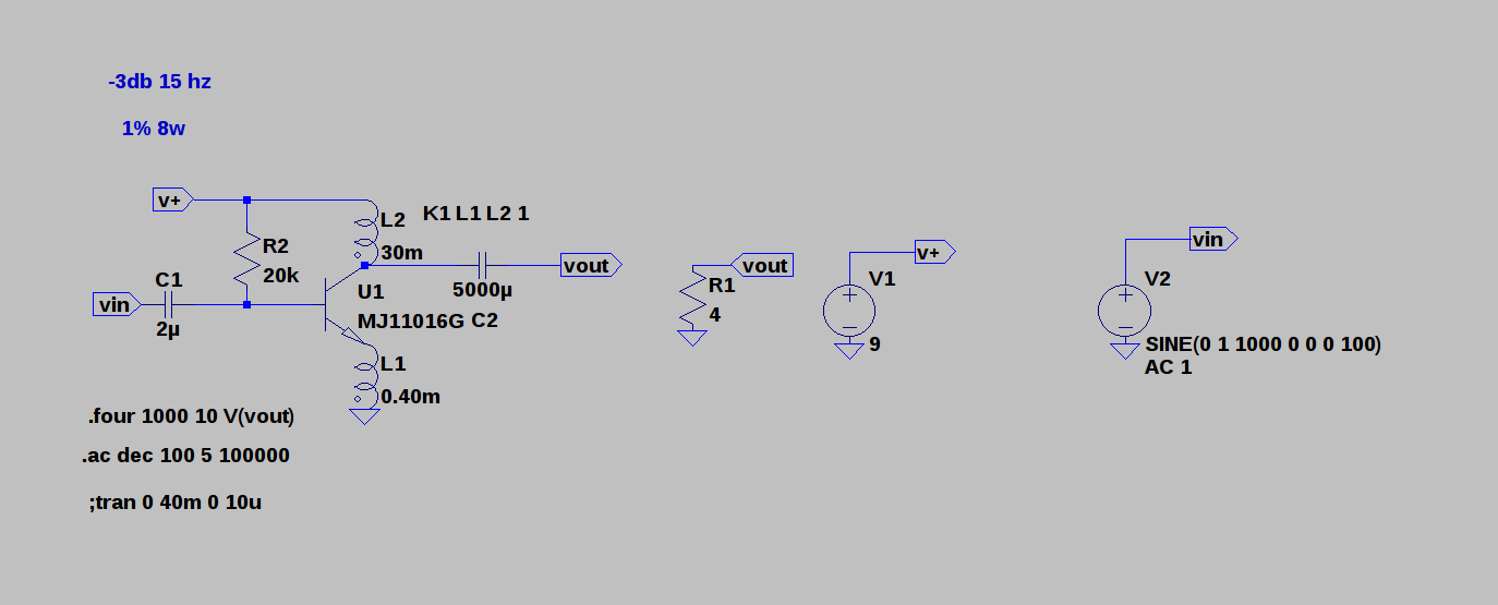

le rêve vs la réalité
j'ai bobiné une self avec 100 tours au primaire et 25 tours au secondaire.
chaque couche est séparée de l'autre par une feuille de papier canson.
l'entrefer est fait avec une feuille de carton fin.
j'ai 5mH au primaire et 0.3mH au secondaire. le primaire fait 0.16 ohm.
j'ai fait le schéma ci dessus avec un bipolaire.
ça marche!

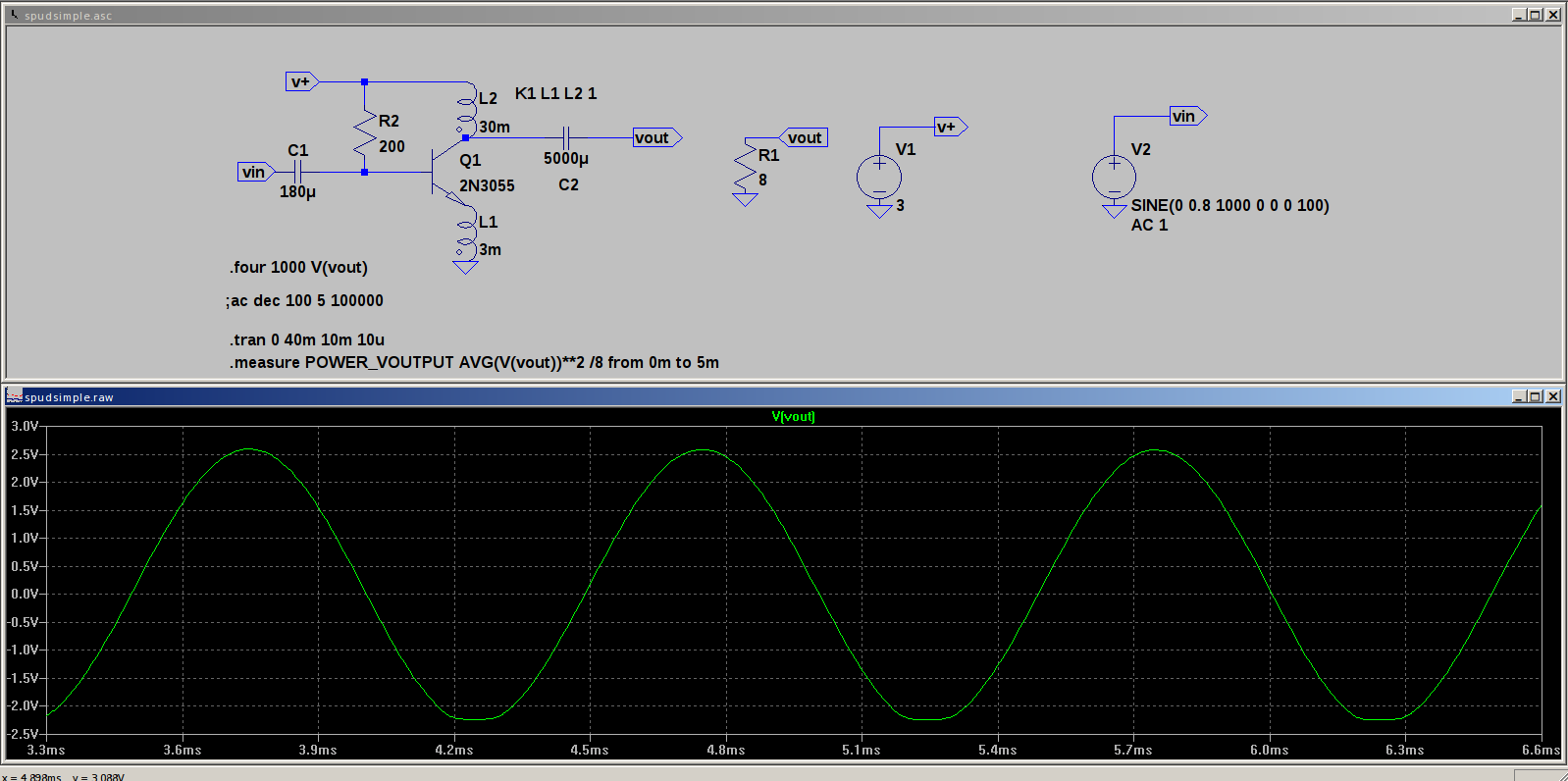

spudvf.tar.gz (Taille : 908 octets / Téléchargements : 406)
sur le proto j'ai un courant d'alimentation de 0,7A et un offset de 100mV ce qui colle avec la simulation.
suivant le modèle cela me donne 0,5W à 1% de disto et 70hz à -3db.
j'en profite pour te remercier, grâce à ta doc j'ai pu me mettre un peu à spice.

Pour ton asc regarde la capture jointe j'ai rajouté une directive pour mlesurer
la puissance et passé la R de sortie à 8 ohm, mieux pour la THD
ensuite peut être une idée c'est faire un vrai transfo audio, ton schéma
correspond en gros à un enroulement collecteur et un enroulement emeteur
ça vaudrait le coup d'essayer un enroulement secondaire pour adapter à ta charge
Bon appétit et à +

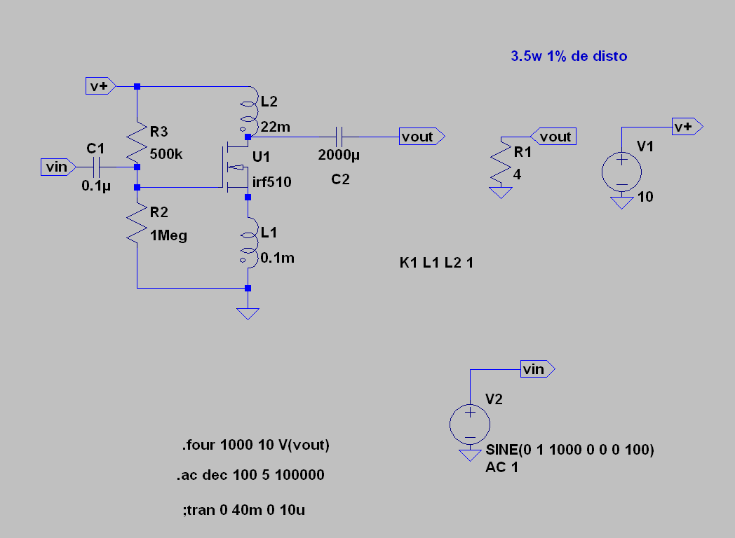

Dans le genre du SPUD, avec un schéma très simple, il y a aussi l'amp avec des SIT (sur le forum DIY).
Je ne sais pas ce que valent les MJ11016G, et je ne connais pas la tension que tu utilise, mais avec ce schéma on doit pouvoir essayer des SIT ou des JFET SIC.

je ne suis pas doué pour les explications mais grosso modo le gain de l'ampli est le rapport entre la valeur d'en haut par celle d'en bas.
pour 1 volt en entrée, cela permet d'avoir la tension maximale "permise" par la tension d'alimentation.
j'ai utilisé une tension faible car je voulais faire un essai rapide.
le courant augmente vite pour une tension plus élevé donc il faut a peu près dimensionner les éléments pour ne pas se retrouver avec un grill à transistor à la place d'un ampli
j'ai fait avec les éléments que j'avais sous la main...
je ne connaissais ps le SIT Amp, mais effectivement d'autres choix sont possibles..
il faut aussi faire en fonction de ce que l'on a avant et de ce que l'on a après.
