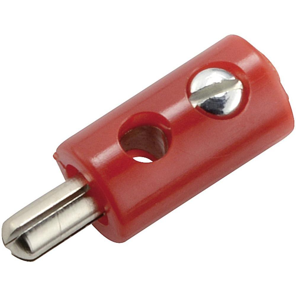

Une question pour Gilles et Dom86, pourriez-vous me fournir la référence de l'embout qui s'insère dans la prise de la batterie 7.4V du Kanéda 209?
Je parle de ceux de couleurs rouge, noir et bleu, comme sur cette photo.
Je suis allé à un important magasin électronique montréalais aujourd'hui, mais il n'avait pas cet embout mâle.
De plus, pourriez-vous me confirmer que son diamètre fait bien 3mm?

Sébastien,
Sur ces batteries 7.2V, le puits dans lequel on insert la fiche est très peu profond.
Le diamètre de la fiche doit être d'environ 2.5mm, mais on doit surtout avoir 2.5 dès l'extrémité du contact.
Dans le cas contraire, la fiche va flotter dans la prise de la batterie et le contact ne se fera pas correctement car la partie au bon diamètre ne sera pas dans le puits, mais au dessus.
Voici un des rares modèles qui convienne.
http://www.conrad.fr/ce/fr/product/73056...ionarea=01
Le type de fiche banane ci-dessous, pourtant de 2.5mm, ne convient pas et va flotter dans la prise. La partie du contact dont le diamètre est bon se trouve trop loin du bout de la fiche:

Salut Gilles,
Merci, c'est exactement les précisions dont j'avais besoin. Par contre, me revoilà dans les dédales de Digikey et Newark, deux importants distributeurs de matériel électronique avec qui je fais affaire, mais je ne retrouve pas les mêmes connecteurs.
Au pire, je vais contacter Conrad demain, car je n'ai pas trouvé d'info sur leur site relativement aux livraisons au Canada.
