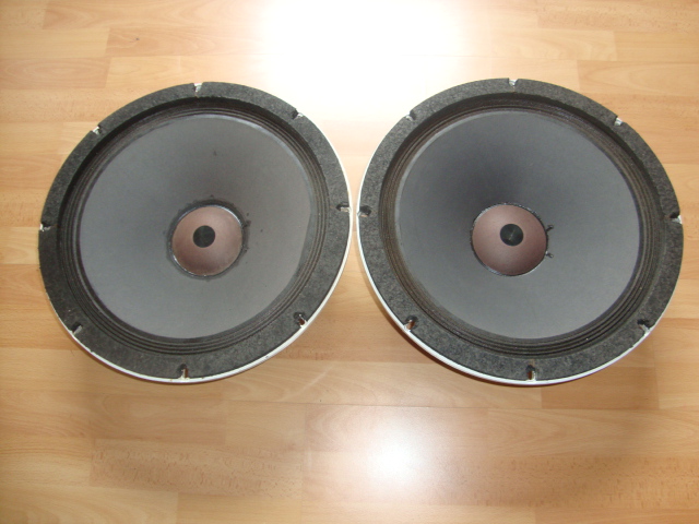

on me propose une paire de hp altec en me disant qu'il s'agit de 416.
Je ne suis pas très au courant de la gamme altec, mais il ne me semble pas déjà avoir vu un 416 avec saladier blanc ..
Qu'en pensez vous ?
Merci pour toute info utile.
Ah, petite remarque, les membranes portent une référence 035400 au revers.

Quel est le numéro de la membrane ?
j'en ai eu 4 comme ça, avec des membranes de 416... alors qu'il est vrai que la couleur est plutôt celle de la ligne des Hp Altec pour instruments de musique....
Mais il y a des super spécialistes Altec sur le forum !!!!!!! Ils vont probablement donner un avis plus sur que le mien
Mais d'abord, le numéro de la membrane !

Rencar-cd a écrit :Quel est le numéro de la membrane ?
035400 donc pas d'origine, je crois que c'est en 02... normalement, de mémoire. donc ce serait du recone sans doute.

Les hps à saladier blanc en 38 étaient des 421 ou 418, dans le cas de la photo ce sont des 421 remembranés en 416 mais j'ai un gros doite sur l'origine des membranes, le numéro devrait etre 21184-2, ce sont certainement des membranes after market, le probleme est surtout la bobine qui doit etre fil carré sur support papier.
Le champs magnétique avec ces saladiers blancs est de 13000 gauss alors qu'un 416 fait 11500 gauss.
Pour moi ces hps ne valent pas grand chose car on a des hps qui ne ressemblent à rien et encore moins à des 416 donc les caractéristiques sont inconnues et donc les calculs pour le caisson sont impossibles à faire.
Certains utilisent des 421 remembranés en vraies membranes de 416, avantage en dynamique, descendent un peu moins bas, une sorte de batard entre le 416 et le 515, pas mal pour du pavillon ou en doublet dans des Onken W, son plus tendu mais il faut modifier la taille des évents en raison de la fréquence d'accord différente.
J'espére que cela t'aidera.

merci pour tous ces renseignements .. je crois que je vais tout simplement laisser tomber cette offre.
Si c'est pour avoir un hp qui ne correspond pas aux caractéristiques d'un 416, cela n'a plus de sens. ça ne conviendra forcément pas dans les coffrets onken 360 litres.
merci encore de m'avoir éclairé de vos lumières.

Bonjour, je suis d'accord avec Jean-Philippe, ceux sont surement des 421: saladier blanc, aimant céramique couleur noire "mouchetée". Quant aux membranes elles peuvent être les toutes dernieres ALTEC, il me semble que pour les 416/515 qui portaient le numéro 1803035-400 sont devenue 035400 à la fin, ou sinon c'est aussi la référence des membranes GPA, proposées en réparation des 21184, et montée sur leur dernier 515C ALNICO, et 416-8B je crois (pas sur).
Mais effectivement ceux ne sont pas des 416, donc pas le mêmes caractéristiques, ni la même valeur...

merci ..
de toute manière, j'ai décliné l'offre au final n'étant pas certain de pouvoir les faire fonctionner correctement dans mes coffrets onken.
Je pense aussi que la ref 035400 correspond aux dernières versions livrées par altec, car j'ai eu des focal audiom 15a de la première livrée qui étaient équipés de membranes 416 ( 8b peut-être ). C'est ce qui se disait à l'époque en tout cas, dans la revue de l'audiophile.

D'ailleurs, je me demande si ce ne sont pas ceux qui étaient dans mes Onken W et que j'avais revendu il y a 4 ou 5 ans pour y mettre des vrai 416 ... ???

possible, la personne m'a dit les avoir acquis à cette époque là.
