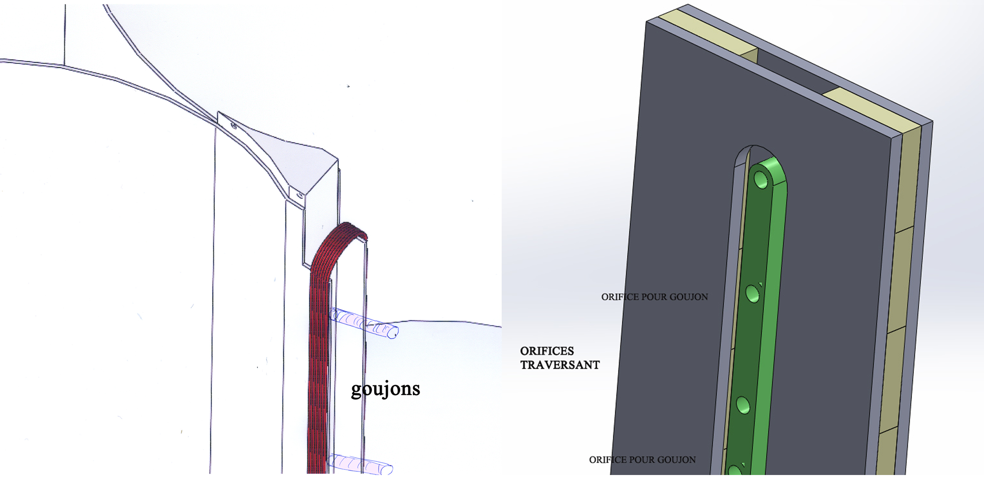

Patrick a écrit :Je vais peut-être proférer une énormité mais un centrage par mettons 3 "goujons" horizontaux dans des tunnels conséquents pourraient peut-être convenir.
Trop de frottements pénalisants ?
Patrick
Ce n'est pas une solution acceptable, en raison des frottements... Mais peut-être pourrais-tu préciser ton idée.

14/04/2015-10:43:17 (Modification du message : 14/04/2015-11:13:05 par Patrick.)
RE: Janus like.
Le problème posé est donc est-ce que les frottements pénalisent plus qu'un ressort ou un système d'élastiques dont la symétie n'est pas garantie.
J vais essayer de préciser mon idée par un schéma.
