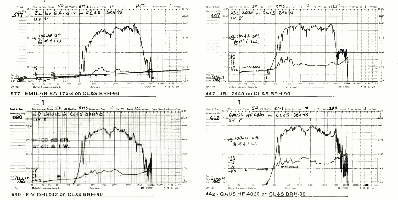

De mémoire, il existe aussi un moteur GAUSS HF4000 capable de descendre dans du bas médium.
En deça de 300 Hz en mode Hifi. Il se rapproche plus de son grand frère JBL 2440 que du 2482.
une copie des courbes de plusieurs moteurs du magazine recording ingeneer de 1977.
Ces moteurs se trouvent encore "assez" facilement
Certains dans ce forum l'ont déjà eu

Désolé mais le Gauss HF4000 est parfait avec une coupure à 500, aux vues des courbes, on oublie le BM.
