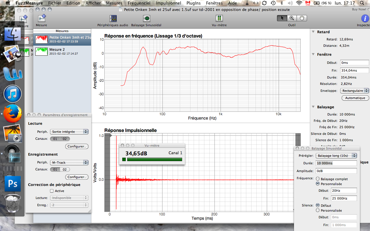

Après un blitz d'essais divers de filtres, dont hier un -12dB/oct. à fc=800Hz sur les deux voies, filtre non concluant, je pense faire un bout avec celui-ci qui me plaît bien, tant aux mesures qu'à l'écoute:
414-8B: -12dB/oct: 3mH et 25uF.
TD-2001: -6dB/oct: 1.5uF
Ce filtre a l'avantage de générer une atténuation sur la TD-2001 qui se marie bien avec la sensibilité des 414-8B. C'est la courbe la plus linéaire que j'ai obtenue jusqu'à maintenant.
Mesure à la position d'écoute:

Sébastien a écrit :Bonjour à tous,
Avec tout le respect , un tel grand creux de -10dB dans le milieu de gamme ne semble pas bon.
(Et Dieu seul sait ce que la réponse en phase ressemble!)
Il est dommage d'avoir de si bons haut-parleurs , puis se contenter d'un tel filtre catastrophique...
Salutacions,
Marco

Bonjour Marco, bonjour à tous,
J'ai de plus en plus de misère à vous suivre avec vos critiques négatives, alors que quand je vais chercher un second avis, on m'en dit beaucoup de bien. D'ailleurs, c'est l'avis d'un concepteur d'enceinte professionnel pour qui j'ai beaucoup de respect.
Sans vouloir faire de jeux de mots, le monde de l'audio m'apparaît toujours aussi polarisé. D'un côté on me dit: "Dans une pièce d'écoute domestique semi-réverbérante, c'est tout à fait normal d'avoir des écarts de +5/-5 dB". De l'autre, je crois comprendre que ça me prendrait "une courbe à 0dB d'écart".
Enfin, certains m'ont suggéré des filtres que j'ai essayés et qui ont donné de moins bons résultats. D'autres, rien dans le propos pour faire avancer les choses.
Si certains souhaitent voir davantage de mesures, je vous invite à consulter cette page. À la longue, le transfert de mesures est long... Voilà pour l'efficacité!

Bonjour Sébastien,
Personne ne veut offenser qui que ce soit, mais l'avis que l'on te donne est simplement basé sur les mesures que tu publies. Je n'imagine pas que tu puisses trouver quelqu'un qui va te dire que le résultat que tu nous montres la est bon...
Ce n'est pas un problème avec Mélaudia que tu as, c'est un problème avec le résultat que tu obtiens avec ton filtre...

Bonjour Sébastien,
La courbe de réponse du pavillon ne chute pas dans l'aigu (à priori mesure avec un ampli linéaire).
Avec ton système et avec 1,5µF sans atténuation comme filtre passe haut, tu as le même niveau dans l'aigu que dans le grave.
J'en arrive à me poser des questions sur ton ampli qui doit s'écrouler dans l'aigu devant peut être une impédance élevée de la compression ?

Donc, on a 6.8uF 2.2mH en passe haut. Quelles sont les valeurs du passe bas ?

calivin a écrit :Bonjour Sébastien...
Bien cordialement,
Vincent
Bonjour Vincent,
J'avoue que je n'ai pas la compétence de vérifier comment réagit mon ampli en rapport avec l'impédance que présentent les TD-2001 à x et y fréquences. Comment pourrais-je m'y prendre pour vérifier cela?

Dominique-Tanguy a écrit :Donc, on a 6.8uF 2.2mH en passe haut. Quelles sont les valeurs du passe bas ?
Je suis toujours avec ma self de 3mH et le condo de 25 uF sur le GPA-414-8B. Une coupure de -12dB par octave, qui donne pas mal un Butterworth à fc=600 dB.
Ça me surprend que la personne en question soit arrivée à cela, car j'avoue qu'à l'oreille, certes, je découvre des qualités des TD-2001, mais il y a vraiment un trou plus prononcé que le filtre à -6 dB que j'avais. J'ai hâte de voir cela aux mesures. Ceci dit, on s'entend que les fréquences de coupure sont très éloignées entre les deux HP.
Pour bien faire, j'aimerais prendre les mesures de ce filtre et ensuite l'essayer en -12 dB avec fc=1300 Hz pour les deux HP, naturellement.
