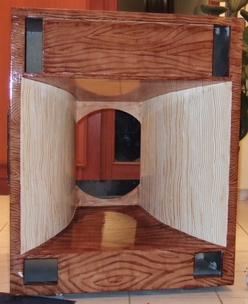

Et pour le HP de grave ...? Vous pensez que le JBL 2226H (8Ω) fera affaire pou ce type de box ?

2226 parfait pour ces caissons, 2" Jbl dans le médium, filtre actif Rane neuf Ac22S ou Ac23S (3 voies ou configuré en 2 voies) il a le reglage du delay et 2402 filtré par un condo, voila un systeme cohérent qui ne manquera pas de dynamique.

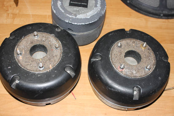

je céde une paire de compressions 2" Gauss 4080, membranes alu d'origines de 4 pouces 1/8 qui montent bien et descendent à 250 Hrz.
Je joins quelques photos avec en fond une JBL 2441 pour vous montrer la dimension de ces moteurs.

Il y des petits changements depuis ...j'au pu acquérir une paire de JBL , donc pour le moment je ne cherche plus un HP de grave ni un aigu , et comme il sont tout les deux alnico ( si je me trompe pas)...oui , je viens de revérifier - yuppi !! c'est bien du ALNIKO tous les deux ... la 2440 ça m'irais bien
Casson abimée mais les HP marchent ! https://www.youtube.com/watch?v=vcLtJQgSXso ( le test son commence a 7.40 ) https://www.youtube.com/watch?v=7MpzoOxs3TA - j'ai ajoutée égaliseur
