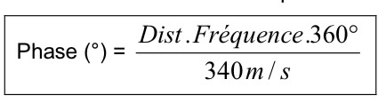

Je suis à Berlin ce week-end, mais dès mon retour, je vais refaire quelques mesures, notamment de phase.
Partant de l'hypothèse, vu le rėsultat à l'ėcoute, que le système est bien réglė en phase, l'ėcart entre le medium et le grave devrait être expliquė par un déphasage créé par le filtre (d'un type particulier). Connaissant la distance et la fréquence de coupure, on peut le calculer.... (à priori)
[Image: attachment.php?aid=9311]
J'espère que Jean-Philippe appréciera la démarche, partir de l'ėcoute pour démontrer la validité de la mesure, original !
