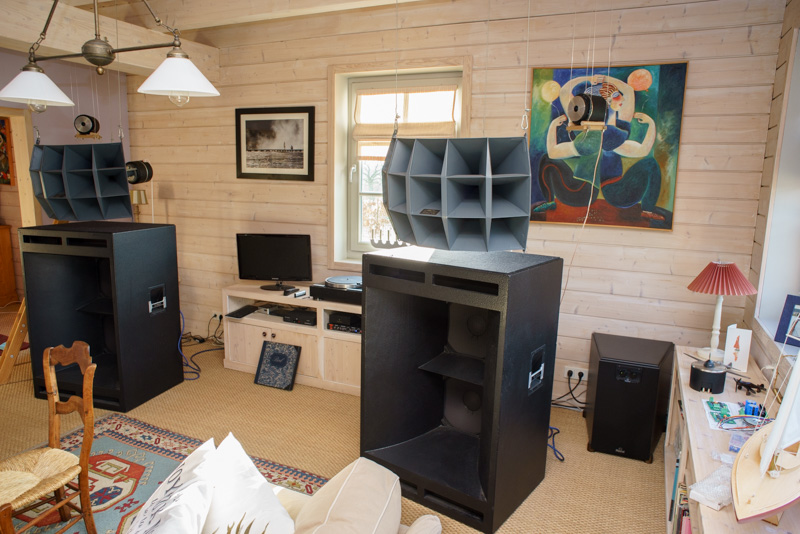

Voici la dernière configuration de mon installation.
J'ai rapproché le pavillon de l'enceinte de grave, pour encore améliorer la fusion entre les deux voies, et j'ai suspendu les tweeters au plafond. Eric va être satisfait, plus de vibrations du caissons vers les tweeters... Smile
Ils sont calés sur le moteur de médium. Tant qu'à l'alignement du 1505B, je reste fidèle au modèle Hiraga, qui donne de loin les meilleurs résultats à l'écoute.
Les 3 HP sont branchés en phase électrique.
Prochaines étapes, comparaison ampli ML 29, Modulus-86, Kaneda 224...
