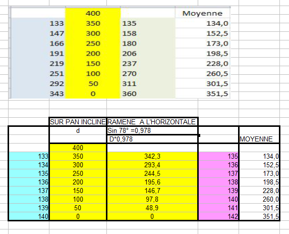

en reprenant les mesures de Dominique on constate que les cotes latérales ne changerons pas en horizontalisant le plan pour un gabarit.
Seul l'intervalle de mesure est à recalculer.
d' = d x 0,978 (sinus 78°)
RE: Yamaha S6215HT-3 Speaker System
Je me suis amusé à tracer une courbe à partir des chiffres de Patrick. J'ai superposé une courbe de tendance exponentielle. Le résultat semble parler de lui même...
