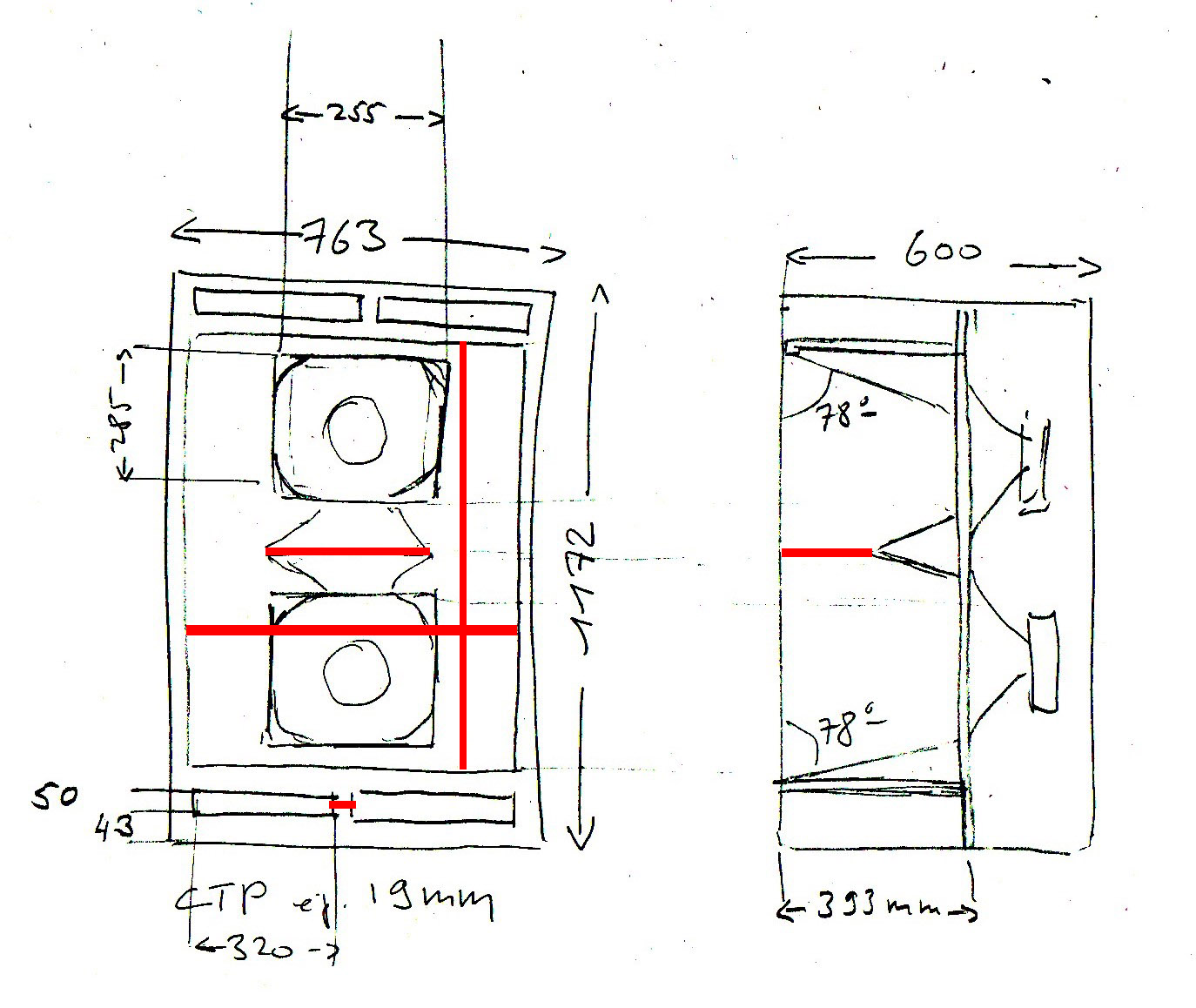

Dominique-Tanguy a écrit :J'ai refait les mesures. La cote à 400 mm est manquante car on ne peut pas mesurer au niveau de la grille, du fait des deux cales biaises.
Voici le protocole:
Et voici le résultat. Il faudra affiner sur le modèle 3D :
[Image: attachment.php?aid=9108]

On prenant le plan incliné comme référence, la courbure du pavillon sera faite d'apres cette base et non pas d'apres un plan horizontal, dans ce cas cela determinera la découpe à faire pour les deux plans inclinés qui serviront à former le pavillon, par contre ces mesures ne sont pas bonnes si on décide de faire les pavillons en partant d'une base horizontale et non pas inclunée, j'espere que mon explication est claire...

Jean-philippe,
Je n'ai pas compris ton commentaire. J'ai mesuré comme montré sur la photo. Notre spécialiste du dessin saura interprêter...

RE: Yamaha S6215HT-3 Speaker System
Oui, si il connais l'angle du panneau ou est coller le scotch blanc, sinon cela va être compliquer.
Stéphane
Merci Stéphane, tu m'as compris, pas facile à expliquer d'une facon claire, j'avais eu ce probleme pour faire des Sato. Si reprends mes cours de math, on ne peux pas prendre l'hypoténuse comme base pour faire la courbe du pavillon mais le coté adjacent sinon pour tacer la découpe des plans inférieur et supérieur du pavillon car l'hypoténuse est plus long que le coté adjacent...

jeanphilippe a écrit :Merci Stéphane, tu m'as compris, pas facile à expliquer d'une facon claire, j'avais eu ce probleme pour faire des Sato. Si reprends mes cours de math, on ne peux pas prendre l'hypoténuse comme base pour faire la courbe du pavillon mais le coté adjacent sinon pour tacer la découpe des plans inférieur et supérieur du pavillon car l'hypoténuse est plus long que le coté adjacent...
Eh les gars, il faut lire tout le fil, l'angle (78°) a étė publié depuis longtemps...
Avant de critiquer, la prochaine fois... Maintenant, si vous voulez venir faire les mesures, je vous héberge. Moi, je n'ai pas besoin des informations, j'ai déjà les enceintes Smile

https://forums.melaudia.net/attachment.php?aid=8884
C'est mon métier (dessinateur) et malgré ma formation (menuisier), je n'aurai pas pris les cotes de ce façon du faite que lors de la fabrication cette pièce vient après les cotés courbe.

Tu as tout a fait raison, ce n'est pas mon métier. (Je te fais grâce de l'énumération de mes occupations professionnelles).. D'où mon invitation pour que tu mettes tes connaissances au profit de ce forum!
Pour être tout à fait franc, je trouve ton intervention désagréable et peu productive.
