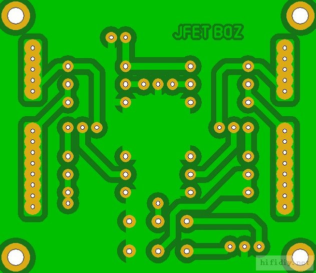

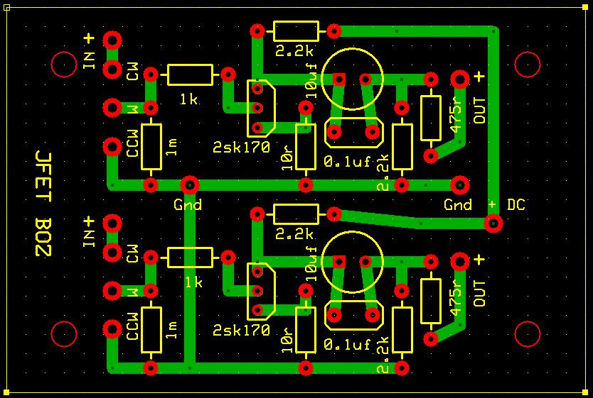

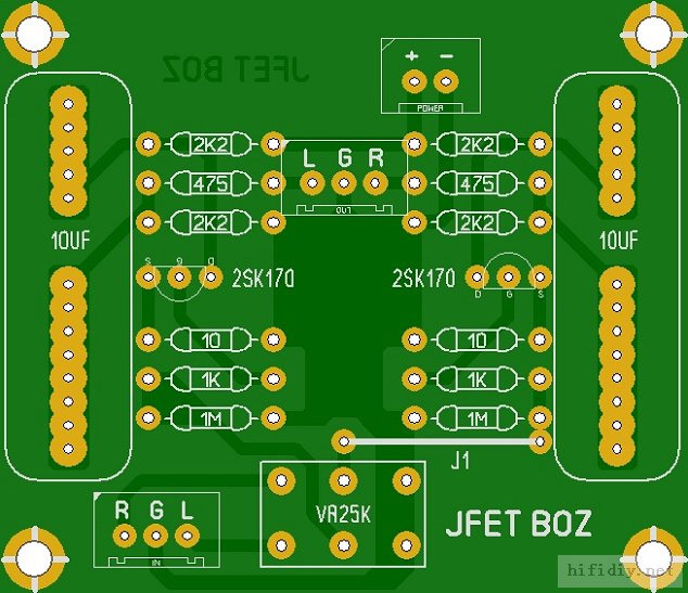

En fouillant dans les bas fonds du ouaib, j'ai trouvé :
Il faut que je vérifie le schéma, et modifier qq trucs, mais est ce que cela conviendrais ?
La taille ferait 100x86 mm, simple face, par contre pour la taille d'impression du pcb, comment fait tu pour qu'elle soit la bonne ( il y a un pot VR 25K sur le pcb ) ?
Tu peut aussi labellisé ?
Phil.

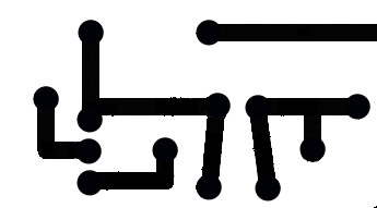

escartefigue33 a écrit :Pour cela, il faut me fournir un dessin bien contrasté à l'échelle, sur lequel les pistes et pastilles figurent en noir.
Un truc comme ca irait ?
Je suppose que c'est le client qui fait les trous avec son Dremel Big Grin
Phil.
#36
RE: pre-amp Jfet BOZ
Un style comme ci-dessous, par exemple, me conviendrait mieux, dessiné avec Protéus lite.
Les pastilles sont percées et le plan de masse dessiné.
Pour info c'est un circuit dessiné par mes soins simple face, avec seulement 2 straps.
gérard
[attachment=8972]
