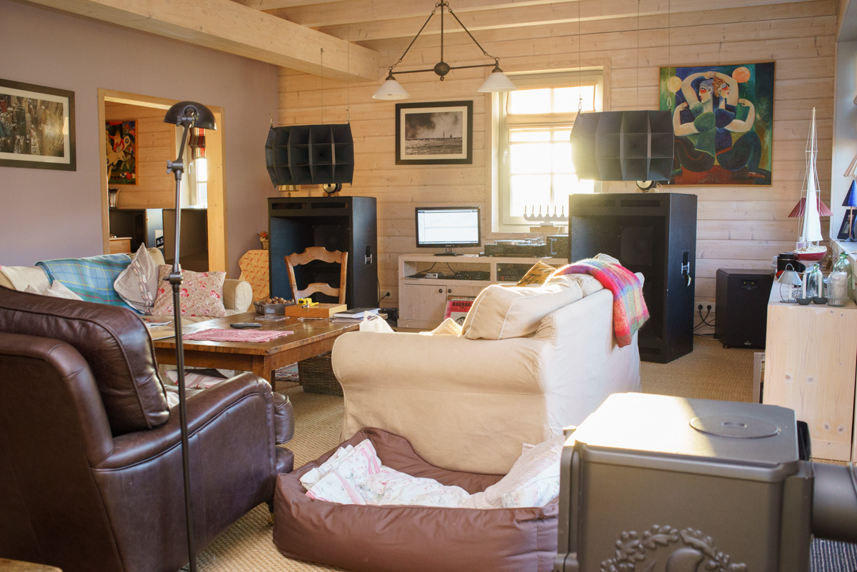

C'est un nouveau filtre que j'expérimente depuis un moment avec les VOT. Très simple, mais il faut utiliser Jriver pour l'égalisation.
Petite photo de l'installation, finalement assez discrète par rapport à la musique que ça fait !
Messages : 6.576
Sujets : 76
Inscription : 23/02/2012
RE: Yamaha S6215HT-3 Speaker System
Magnifique ! Bravo !
Messages : 1.269
Sujets : 41
Inscription : 23/03/2008
Ultra cohérent et superbe,
bravo et bonne pioche.
Olivier
Messages : 1.594
Sujets : 104
Inscription : 06/08/2011
Superbe !
Le plumage vaut le ramage !
Messages : 7.717
Sujets : 261
Inscription : 23/08/2009
Merci à tous pour vos félicitations (presque l'arrivée d'un nouveau bébé
Pour Olivier, environ 3 db de plus que la VOT et son 515-8G. Elles coupent un peu plus tôt, 65 Hz, à 24db par octave.
Jacqueline les a adoptées.
