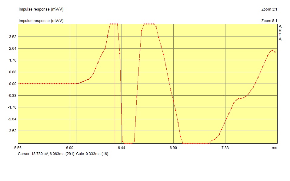

J'ai commencé par avancer délibérément le grave (delai calé à 0,8ms) de façon à mesurer directement sur la réponse impulsionnelle le décalage à paramétrer.
Voici donc une mesure faite avec ARTA (LR24) :
Cette image montre distinctement le démarrage en avance du grave. La même mesure avec REW montre bien sûr la même chose.
Pour mesurer le décalage, il faut zoomer :
Ces images montrent qu'ARTA donne des indications plus lisibles que celles fournies par REW. En l'occurrence, je dois paramétrer un délai de 0,8 + 0,333 ms, soit 1,133 ms.

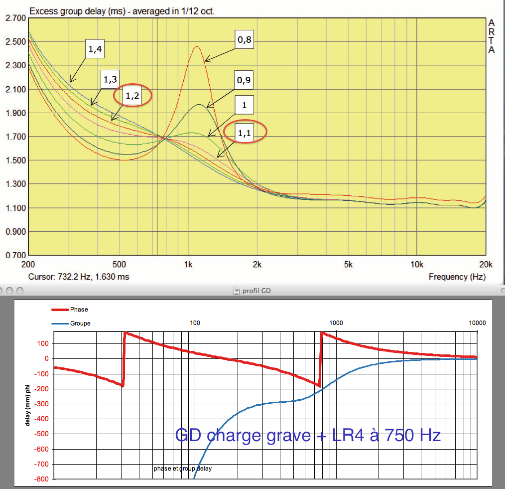

J'ai voulu ensuite contrôler ce "bon" choix avec la courbe de réponse, la courbe d'excess GD et le CSD, en faisant varier le délai par pas de 0,1 ms.
Voilà ce que ça donne :
Je joins également la série de CSD issus de ces mêmes mesures.
Aucun de ces trois derniers graphiques ne fournit d'information bien nette. CSD comme Excess GD donnent même l'impression qu'il faut aller chercher l'optimum au-delà de 1,4 ms, nettement au-delà de l'information fournie par la réponse impulsionnelle elle-même. C'est donc cette dernière que j'ai décidé de retenir. Elle est par ailleurs plus conforme à la géométrie de mon installation, où les plans verticaux des bobines mobiles des HP sont décalés de 40,5 cm (1,18 ms) environ.

"J'ai commencé par avancer délibérément le grave (delai calé à 0,8ms) de façon à mesurer directement sur la réponse impulsionnelle le décalage à paramétrer."
Pas compris: delay de 0,8 ms sur le grave ? donc le reculer ?
Reste environ 0,4 ms ( décalage physique des hp de 40 cm - 0,8 ms )
visibles sur le réponse impulsionnelle.

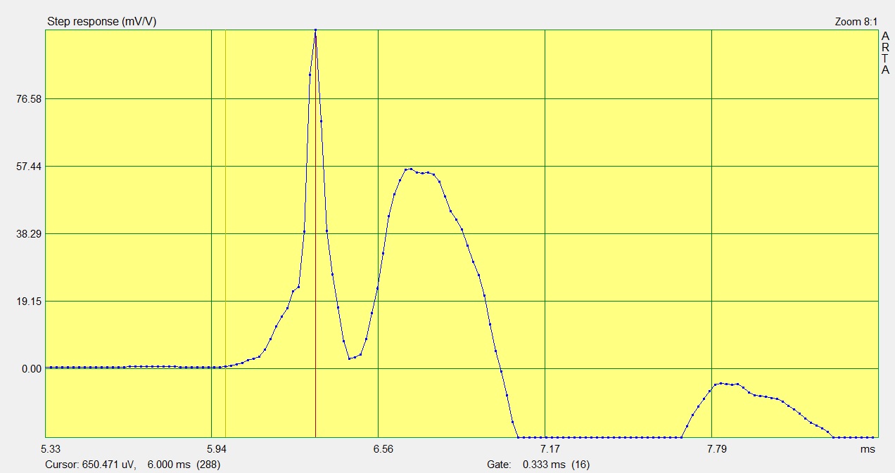

Avec la step réponse, les démarrages de chaque hp sont plus facilement lisibles.

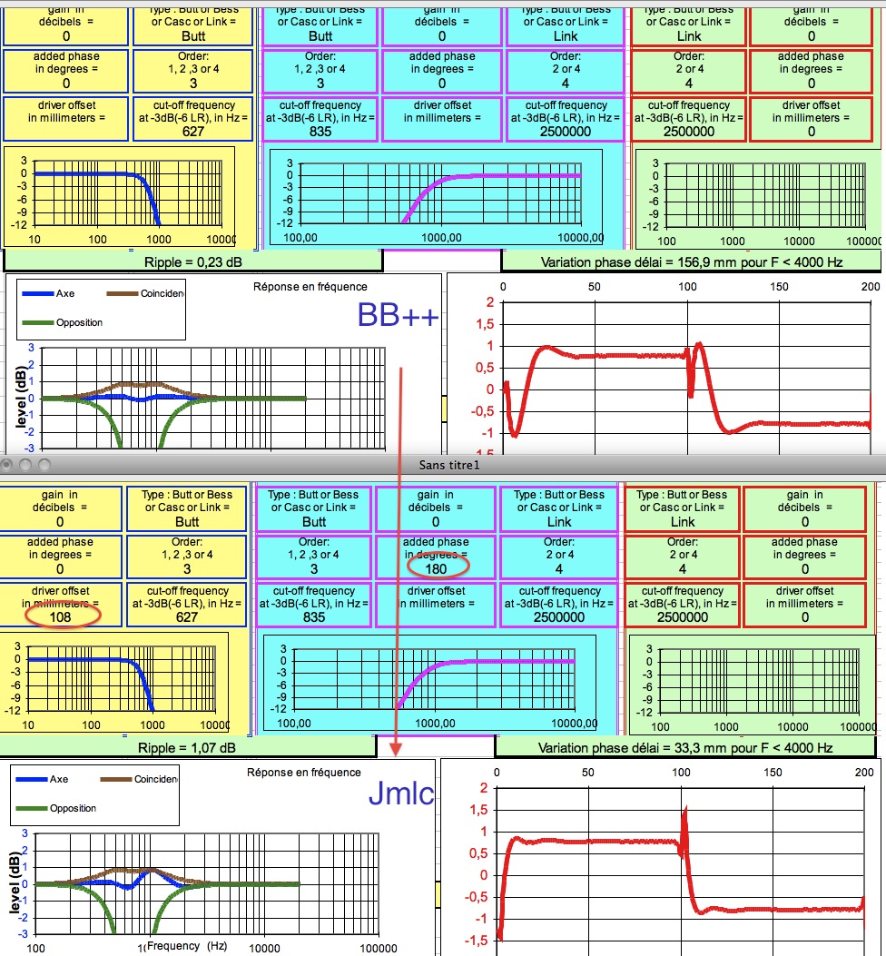

Une fois le calage fait pour un LR4, il devrait être possible, en le prenant comme base / référence 0 , de faire un Jmlc 3/3 ou 4/4 ...
de loin. en théorie. sur le papier .

Ce que je voulais dire, c'est que, sachant que le délai serait de l'ordre de 1,2 ms, je l'ai délibérément calé à 0,8 ms sur le processeur, de façon à avoir la certitude de constater sur la réponse impulsionnelle une avance bien lisible du grave.
Rappel de l'IR, zoomée :
Ci-après la STEP issue de la même mesure :
J'ai reproduit sur ce graphique la même fenêtre de 0,333 ms que celle présentée sur la première image. Personnellement, je trouve que le départ du grave n'est pas vraiment plus net dans un cas que dans l'autre ?
Mais as-tu un avis sur l'apparente incohérence entre cette mesure directe par l'IR ou la STEP, qui fournissent apparemment un délai avec une excellente précision, et les courbes de réponse et de GD, qui donnent des indications différentes ?
Pascal
Bonjour Pascal,
L'apparente incohérence ne me saute pas aux yeux. C'est avec environ 1,1 à 1,2 ms que le profil du group delay mesuré se rapproche du profil type charge grave + LR4.
crd
#18
RE: Mise au point d'un système multiamplifié
Bonsoir jimbee
OK, ça me rassure. Mais ça montre également l'imprécision de l'approche par le GD ou le CSD.
Ce qui confirme l'intérêt de la méthode par le décalage avance du grave, à la fois très rapide et précis.
Partages-tu cet avis ?
Pascal

Ce qui reste curieux amha est que , dans la mesure où tu as réussi à greffer un LR4 comme un But 3/3 ++ sur le système, il devrait en découler facilement, à partir de l'alignement actuel,
celui d'un "vrai" Jmlc +/-
cad :
