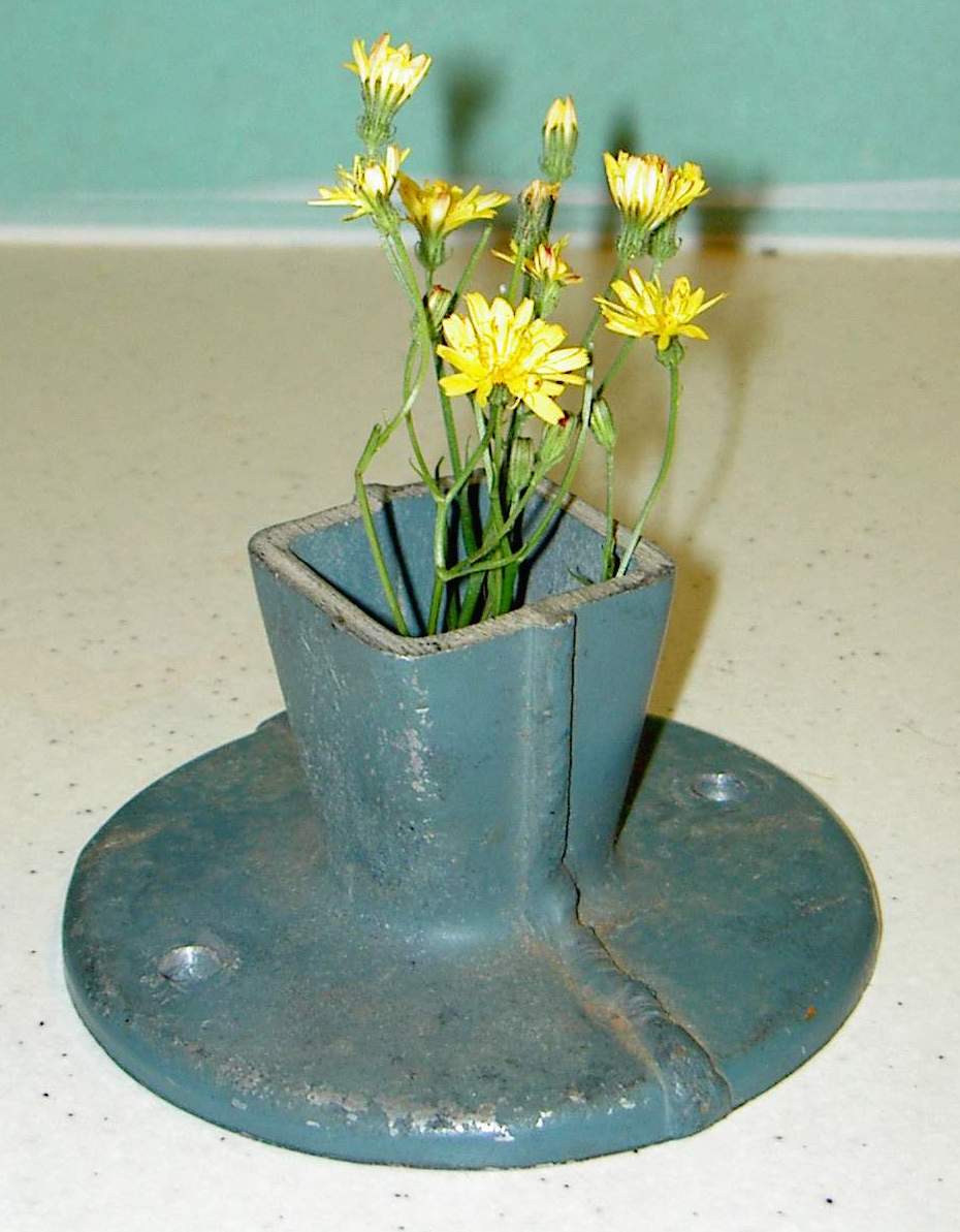

Et voila tout ce qui me reste de mes 811-B modifiés 1,4 pouce . ( rond-carré ) .

OUEST-TERNE-ELECTRIQUE a écrit :Et voila tout ce qui me reste de mes 811-B modifiés 1,4 pouce . ( rond-carré ) .
et comment as tu realisé la piece de remplacement ?
des photos ?
#45
RE: Calcul d'un adaptateur rond-carré pour TAD2001 et ARAI A-290 FL
je n 'avais pas pris de photo à l ' époque , je n 'ai plus les pavillons , je suis à m ' en refaire pour essayer les moteurs altec 299 ou GPA 399 . avec l' espoir de pouvoir les faire chanter à partir de 500Hz .
