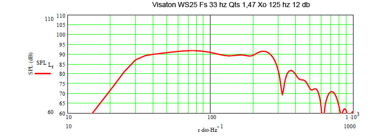

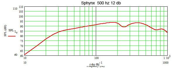

On peut chercher pendant des mois, pour faire un grave qui descendre et à peu linéaire, il FAUT un Qts élevé et sup à 1 si possible, du moins j'entends sans correction. Avec correction, c'est possible, voir l'Orion de Linkwitz..
Je n'ai pas fait de simuls avec le 12BR70 (Qts trop bas), mais avec le Sphynx et le 285GMF :
Une Fs basse et un Qts haut, 3 Visaton de 25 cm :
Maintenant si quelqu'un a des mesures de hp en baffle plan avec un Qts bas et présentant une courbe comme celle ci dessus, je veut bien manger mon chapeau de paille !!
Je dit bien sans corrections ou transformée, juste un filtrage passif.
