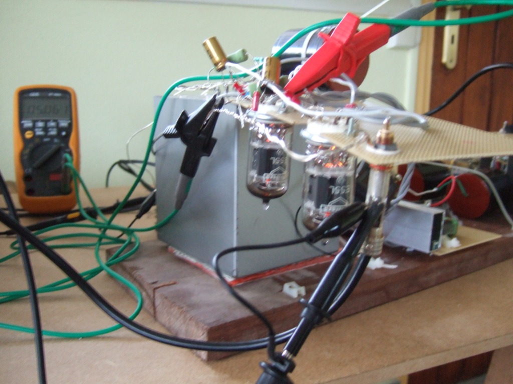

Non non Pascal, j'ai écrit plus avant que pour cet essai j'utilisais la régule en courant du SPUD SE 6C45P ou SE 8010.
Et pour le bias cathode, je l'ai fait en premier lieu en tension BC549C et puis en semi auto avec R variable et condo de découplage.
Pourquoi, et bien le transistor enlève un peu de sensibilité et il me semblait souhaitable d'avoir la sensibilité maximum.

Mise à jour post 2, bias, THD, BP et ajout des mesures de phase.

Après le SE T, le DUO T et là, un super SPUD est né !
Je suis content, une merveille aux mesures et 2,6 watts avec 0,68 % de THD à 1 watt avec un spectre à tomber à la renverse.
