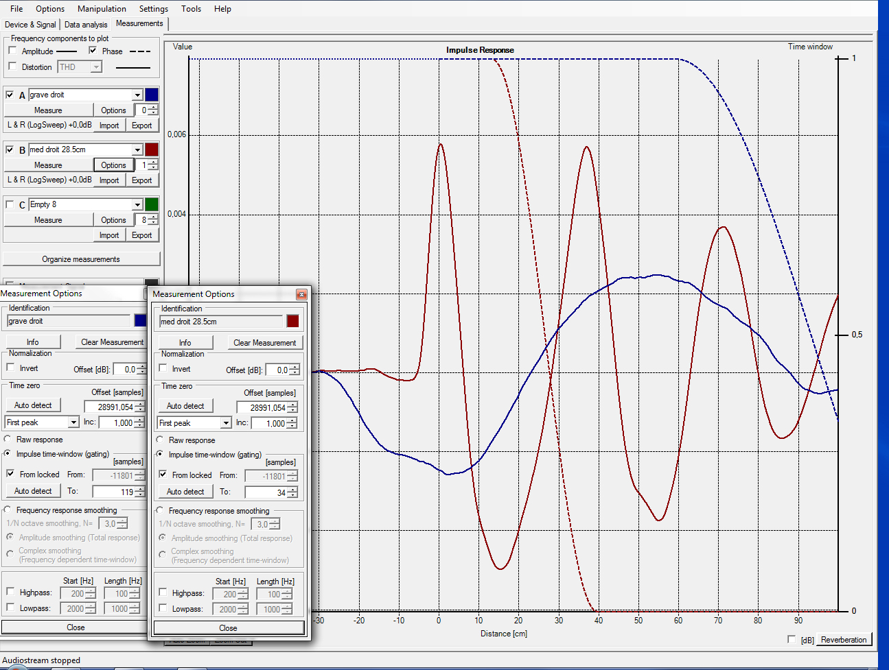

Je vais refaire un mesure pour le reste des HP dès que j'ai 5 min. Par contre pour le calage grave/medium comment faire ? Moi j'utilise holmimpulse mais voila, avec le temps je m’aperçois que je ne suis peut être pas dans la bonne méthode avec ce logiciel. Certains calent leurs HP en prenant comme point de repaire le tout début de le l'impulsion, d'autre le plus haut pic, d'autres le premier pic, d'autres le plus haut pic positif,,,,,, quelle est la vraie vérité la dedans car je n'ai trouvé aucune explication du concepteur, remarque je n'ai jamais vraiment trouvé d'explication d'aucun concepteur de ce type de logiciel, arta y compris ! Les seuls tutos sont ceux des utilisateurs, les tutos des concepteurs parlent plutôt de la façon de brancher le micro en utilisant un câble et de bien s'assurer d'avoir une carte son dans le PC..............
Certain connaissent cet article de l'audiophile http://www.asrr.org/biblioteca/Revue%20A...HETIQ.html eux se retrouve avec un décalage de 60cm, mais curieusement ils ne branchent pas le groupe medium + compression + aigue a l'envers comme sur le filtre JBL,,,,, je comprends pas trop
Voila pour l'instant un relevé avec un alignement sur le plus haut pic, donc avec le medium reculé de 28.5cm, et bien entendu avec la même valeur d'offset pour les 2 HP.
AAAA++++++

Pour le calage, c'est expliqué en détail dans le tutoriel... Regarde la fin et l'explication sur le calage de l'impulsion !
Dominique t

Bonjour Andychris,
J'ai commencé à regardé ton fichier PIR, mais il me manque des éléments pour comprendre la configuration de ton système. Peux tu répondre à ces questions :
- Système 4 voies. En relisant le fil, j'ai trouvé lar référence de 2 HP JBL (2123 et 2231) et deux fréquences de coupure (300 Hz et 1200 Hz) Il me manque deux HP...
- Tu parles d'un filtre du second ordre donc 12 db. comment sont branchés les HP (+-)? (je pense qu'il y a une inversion de phase à 1200 Hz)
- Ou est placé le micro par rapport à l'enceinte (une seule mesurées à la fois ?).
Si tu as lu le tutoriel, tu auras vu qu'il faut absolument fixer certains paramètres...
Il faudra poster une mesure séparée de chaque HP en laissant le micro à la même position.
