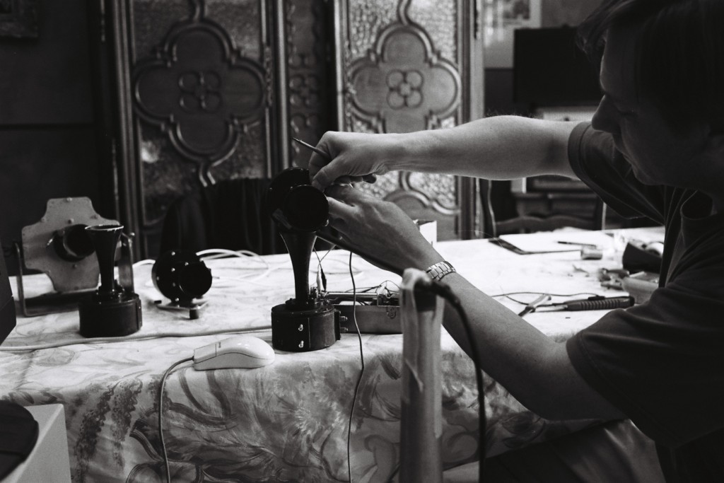

Retour dans la cuisine, l'objet de cette visite était aussi le comparatif de tweeter Western Electric 597 et consorts. Il y avait sur la table, 5 tweeters, 3 originaux Western Electric (n° de série 2633, 2577, 0319), un modèle anglais (moteur en croix référence 30411A, n° série 1091) et une réplique japonaise Eltus (n° série 011528). Ce n'est pas tous les jours qu'une telle confrontation peut être organisée !
André modifie ces tweeters, avec des membranes ''perso'' et des bobines refaites, pour tenter d'en optimiser le fonctionnement.
Voici quelques images des travaux de mesure en champs proche, de démontage, de remontage après changement de membrane et de bobine mobile. Comme très souvent avec le matériel Western Electric, c'est assez rustique, l'intervention n'est pas compliquée, mais il faut être soigneux, surtout avec les fils de sortie de 0.1mm.
Ecoute comparative des 5 tweeters, en mono, dans un pavillon WE15A non filtré. Tous les tweeters reçoivent le même condensateur de filtrage 2µF série.
Les différents tweeters ne sonnent pas tous pareils. Avec André, nous avons noté :
- Anglais WE 30411A : beaucoup de niveau, bande passante réduite, un peu systématique.
- WE597 n°2633, membrane d'André : très fluide, même niveau que le médium, très intégré.
- Replique Eltus : ''rien ne sort'', léger zozottement, bande passante très réduite.
- WE597 n°0319 autre membrane d'André : proche du 2633, zozote légèrement, correctement intégré au médium.
- WE597 n°2577 tout original : très fin, monte subjectivement très haut, bande passante réduite.
Cette écoute est très partiale, elle n'avait pour but que de donner une occasion de percevoir les différences entre les différents modèles et de constater l'intégration d' l'aigu au médium du WE15A. Il en ressort à mon avis :
- Les tweeters d'origine fonctionnent subjectivement bien, même si la mesure est assez moyenne.
- La réplique Eltus est mauvaise, d'ailleurs, le démontage a montré une membrane très éloignée de l'original, une bobine cuivre,ƒ∂ Après modification de la membrane et bobine, un résultat meilleur a été obtenu.
- Les membranes faites par André respectent bien l'original, et permettent de monter assez haut avec une très bonne intégration avec le médium délivré par le WE15A. C'est important, voire primordial.

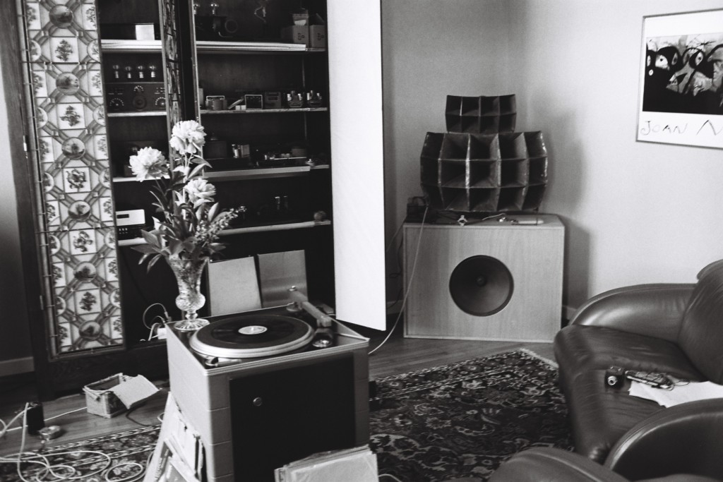

Le salon avec deux systèmes Mono à base ALTEC : voix du théâtre et pavillon H808 + moteur 801 à excitation (côté gauche) et caisson avec Jensen 18'' + moteur 287 à excitation et pavillon 15 cellules 1503 ''tar filled'' (côté droit)
L'ensemble est driver par un tourne disque RCA ''broadcast'', cellule RCA à ruban, correction passive RIAA, amplificateur IPC modifié pour avoir un gain suffisant. Pas de réglage de volume, pas de préampli !
Le système 287 + 1503 Altec est formidable dans cette configuration, c'est à la fois doux et précis, une écoute très agréable, moins démonstrative que les WE15A au sous-sol.
