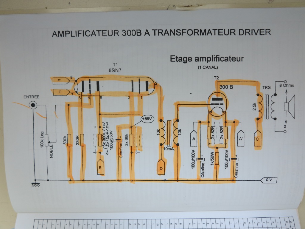

Bonjour Bruno et Jean,
Il y a une douzaine d'années, j'ai diyé une variante du schéma de Yannick Mahé avec transformateur inter-étage. Tous les condensateurs BG ou Cérafine, toutes les résistances tantale 2W, transformateur de sortie groupe C... selon le schéma joint. C'était mon premier montage à tube et je l'ai réalisé sans y connaitre grand chose. Il fonctionne parfaitement, pas le moindre incident en 12 ans. Je trouve néanmoins que sa restitution est plutôt "ascendante" avec un grave un peu "léger".
- Avez-vous connaissance de ce schéma et éventuellement des retours d'expérience ?

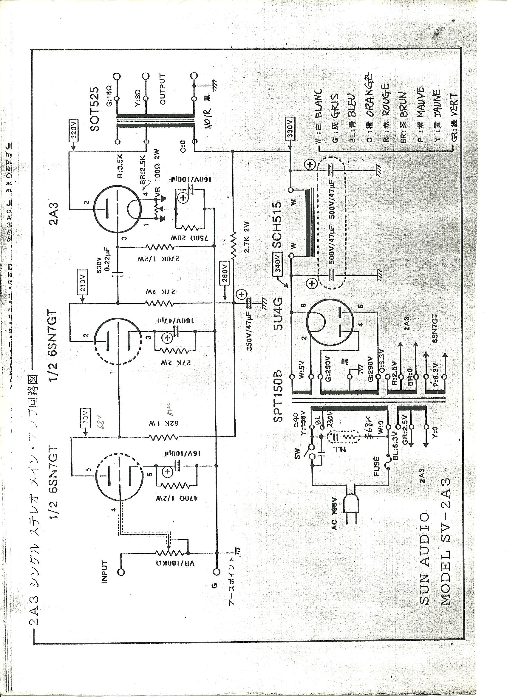

Bonjour et merci à tous les derniers intervenants,
Bruno, je te joins un schéma du kit SV 2A3 de Sun Audio qui utilise le même driver et où l'on trouve la 2è cathode du 6SN7 chargée par une résistance de 27k/2W.
Quelle est l'association de résistances pour obtenir 510R sur ta modif ?

Bonsoir Jean,
avec une liaison directe, en effet la R cathode de la 2ème demi-triode tourne autour de 20K, car la cathode est à un potentiel plus élevé,
comme sur le schéma 300B JELabs (le point de repos étant de 4,4 mA dans ce cas) :
http://www.tubesrit.com/audio/displayima...um=4&pos=0
Pour le Sun Audio, le point de repos = 2,5 mA sur le driver.
Donc 27000 x 0,0025 = 67,5V, que tu retranche à ton voltage de cathode, et tu auras la polarisation grille (si je ne me trompe pas...Shy).
Avec une liaison capa entre les 2 étages, pour 2,5 mA et -4V de polar, Rc = 1,6 K
(Le voltage mesuré entre grille et cathode doit-être de -4 dans ce cas bien sûr).
