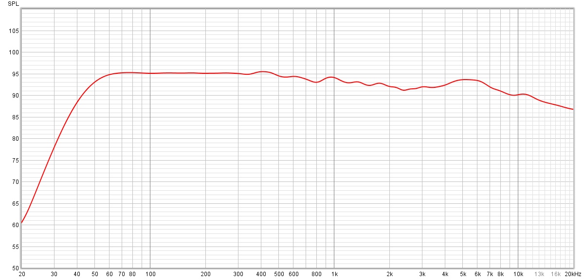

Réponse prédite en salle de la Focal Solo6 Be (source: audiosciencereview.com):
[Image: 26080302561223417418780106.jpg]
A comparer avec ta courbe noire:
[Image: attachment.php?aid=50748]
Sur Erin's Audio Corner il y a eu des comparaisons entre des mesures en salle et des réponses en salle prédites, cela fonctionne très bien au dessus de la fréquence de Schroeder.
Malheureusement les mesures NFS disponible de Audiosciencereview.com ne comportent pas l'information de phase mais seulement le module. Sinon tu aurais pou étudier séparément ta correction de phase entre réponse à phase minimale de l'enceinte et correction pour la pièce.

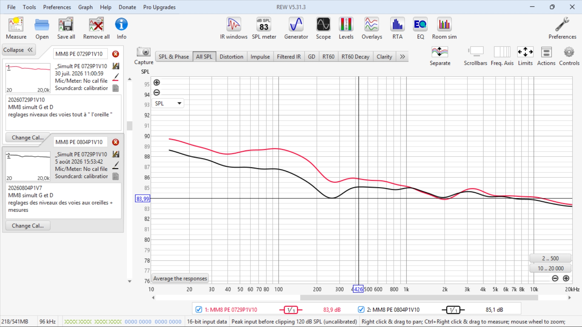

(03/08/2026-14:00:56)Ragnarsson a écrit : Réponse prédite en salle de la Focal Solo6 Be (source: audiosciencereview.com):
indépendamment de la réverbération présente en plus sur ma mesure au Pe (lissée en Psy) , la pente et la bosse des deux courbes de réponses semblent effectivement présentées des similitudes assez troublantes.
je suppose que les courbes de réponses en salle dépendent beaucoup du RT de la salle et donc que la courbe predite en salle que ASR a partagé aurait été etablie avec un RT proche de celui de ma salle ???

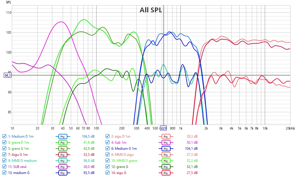

[Image: focal-solo6-be-monitor-distortino-measur...png.144751]

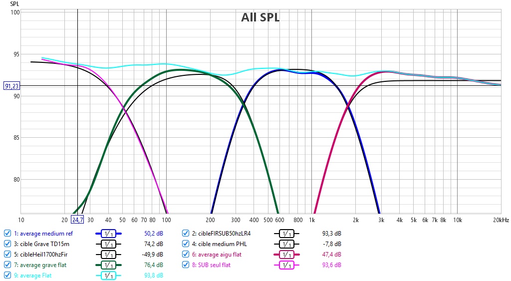

vu que la courbe SPL ASR quasi plate de la Focal solo 6 mesurée à 1 mètre , semble être très équilibrée à l'écoute, et que finalement mes derniers réglages "libres" à l'oreille de la 4 voies MM8 , n'étaient pas exempt de défauts audibles , avec par exemple un peu trop de grave , et des voix un peu trop "empâtées" , j'ai remis quasi à plat les niveaux des voies des mesures à 1m ,  comme suit  : grave (-1db), medium et aigu (+1db).
le synchronisme des phases de chaque voies aux raccords semblent toujours très corrects à 40cm et 1 metre ..
l'écoute est plus dynamique , le grave est plus discret qu'avant , mais je ressent très bien une forte pression acoustique qui prouve sa présence toujours très active à un niveau SPL qui me semble très correct .
les voix plus vivantes me semblent plus naturelles qu'avec le réglage "libre tout a l'oreille" réalisé pendant quelques jours .
à présent bien dégrossis à l'écoute en complémentarité des mesures , il reste encore à peaufiner des réglages encore plus fin au 1/10 db près ....  :-)))
en bref , quand le registre grave et infra est jugé très bon à l'ecoute , la tentation est très grande d'en abuser un peu de trop subjectivement ....

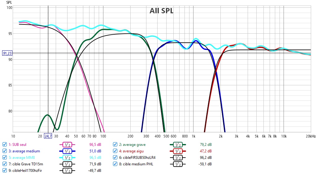

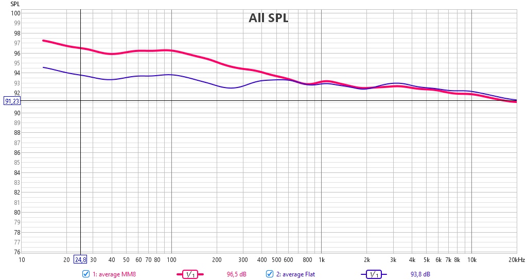

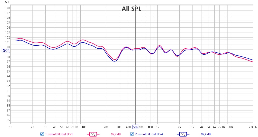

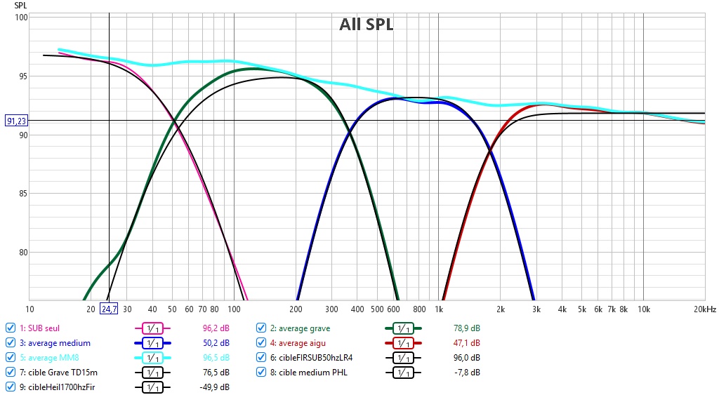

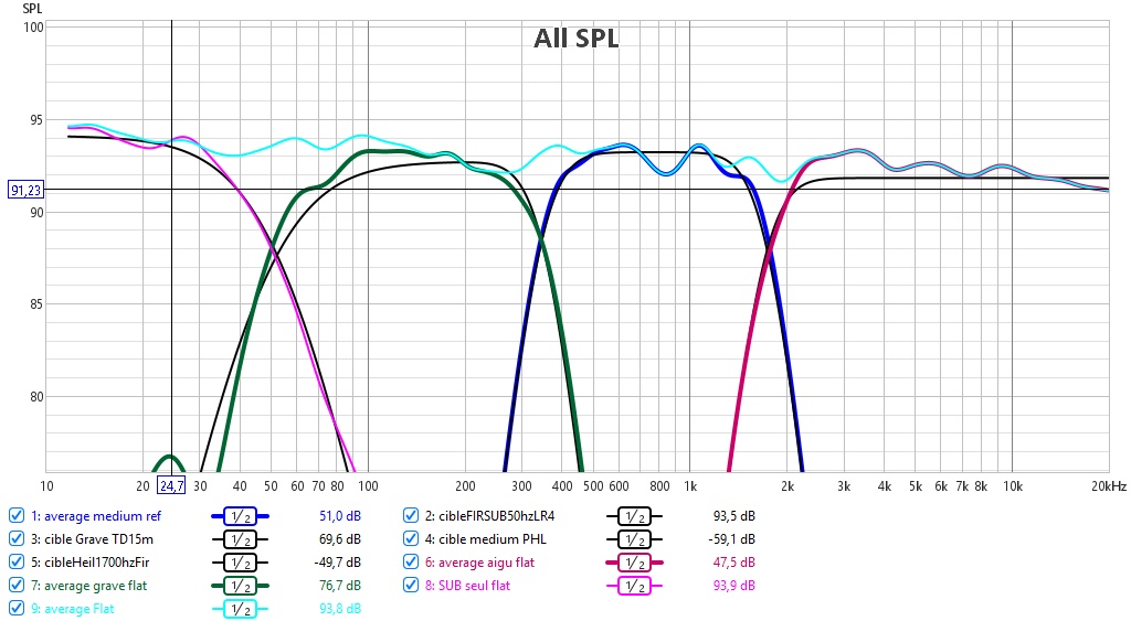

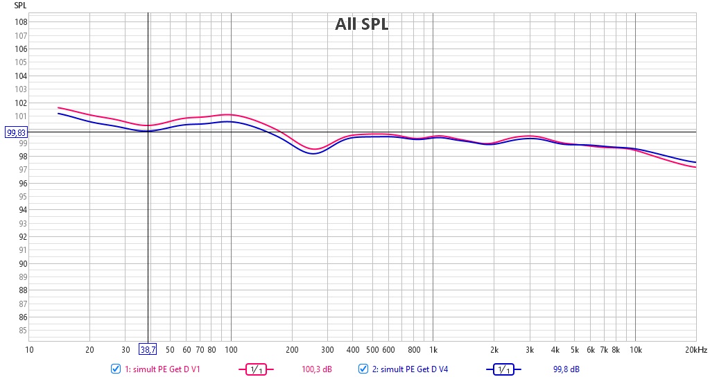

simulation Rew , d'une nouvelle remise à "plat" des 4 voies avec les mesures Prox 1m (sauf le sub) :
courbe rouge : mesures des voies G et D simultanées au PE avec le nouveau profil "Flat" (20260806P1V1) .
courbe bleue avec des nouvelles petites corrections de niveaux : Sub -0,5db , grave -0,5db ((20260806P1V4)).
écoutes subjectives des nouveaux profils "Flat"  en cours .......  ;-)
