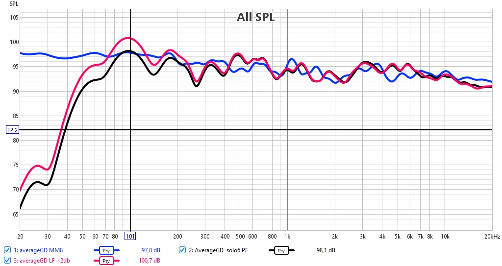

comparaison des courbes de reponse de la Focal Solo 6 et de la MM8 au PE (3.5m) avec les réglages de niveaux actuels :

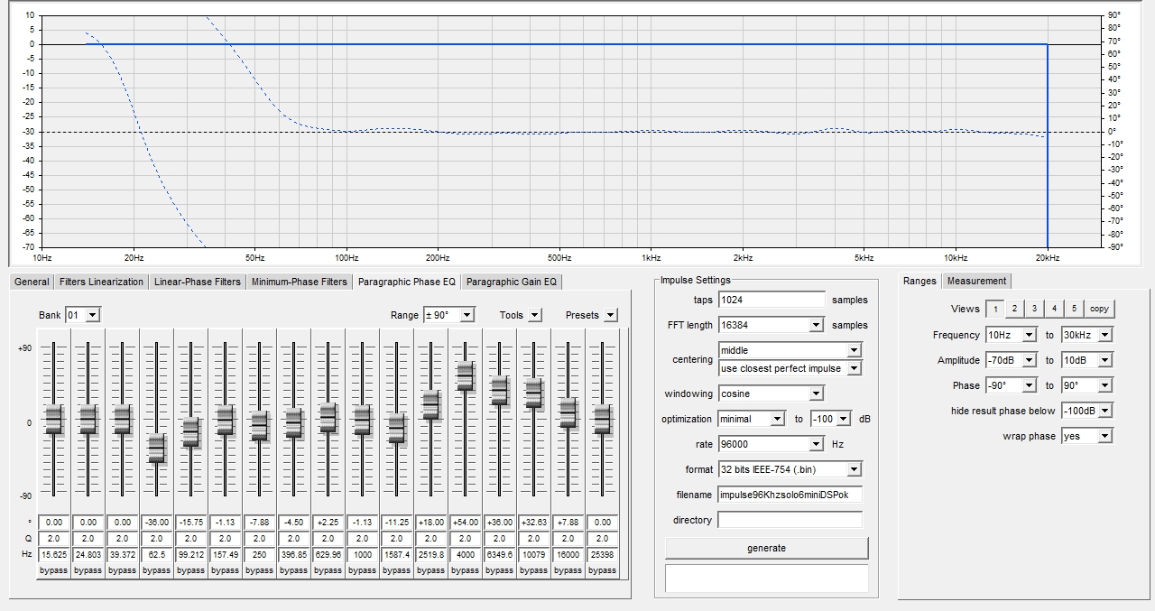

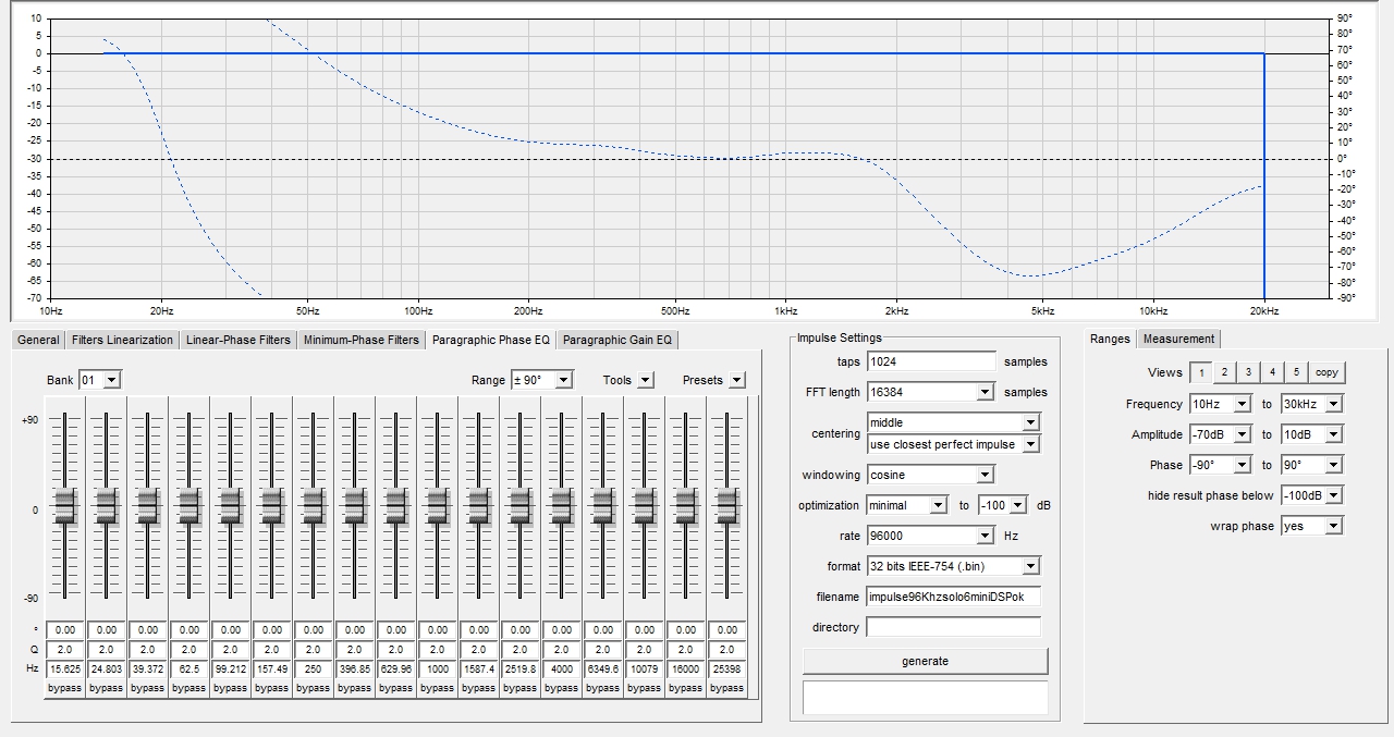

correction de l'excess phase dans Rephase :

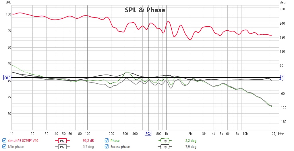

courbes Spl et phases ,

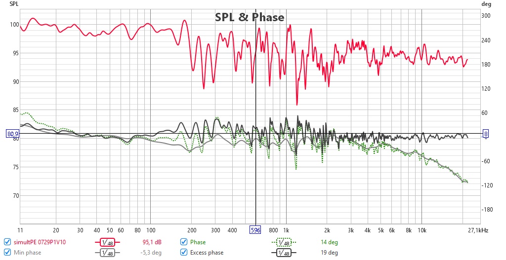

de la MM8 filtrée avec le DSP-8C Colinear , Voies G et D mesurées au Pe en simultanées :

l'écoute très douce actuelle de la MM8 (20260729P1V10) , confirmerait un léger manque "d'attaque" de medium , qui serait visiblement confirmé aux mesures PE lissées :
(31/07/2026-14:20:02)mastro a écrit : comparaison des courbes de reponse de la Focal Solo 6 et de la MM8 au PE (3.5m) avec les réglages de niveaux actuels :
On retrouve bien la petite bosse entre 3 et 8kHz de la Predicted In Room response (PIR).
https://www.audiosciencereview.com/forum...ng.144750/
oui effectivement , c'est bien vu ?
