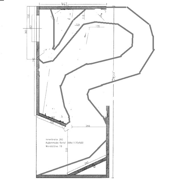

J'ai retrouvé le plan de l'enceinte Jéricho Horn.
Pour moi, c'est trop long, avec une gorge trop petite, mais bon, c'est à l'appréciation de chacun.

Ce n'est pas que c'est trop long c'est que c'est trop tarabiscoté et qu'il y a des renvois à 180° , pour caser ça dans un volume insuffisant pour que ça fonctionne bien.

Dans l'esprit vite fait . si ce n'est pas encore assez long alors plus haut ou plus profond :
