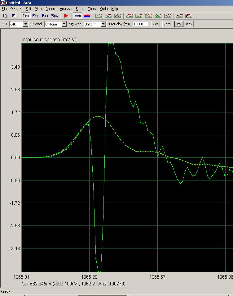

L'objectif de cette nouvelle manip était d'obtenir la superposition des fronts montants de l'impulsion initiale de chacun des 3 haut-parleurs puis d'essayer d'analyser le résultat via ARTA et à l'écoute.
    Sur cette trace : le front montant de l'impulsion initiale du 515-8G en overlay est superposé au front montant de l'impulsion initiale du couple "515-8G / TD4001".
    Sur cette trace : le front montant de l'impulsion initiale du 515-8G en overlay est superposé au front montant de l'impulsion initiale du couple "515-8G / 2405H".
    Sur cette trace : la réponse d'impulsion résultante.

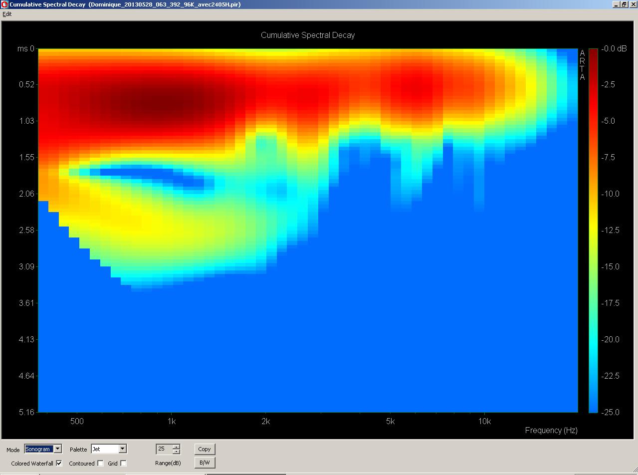

    Sur cette trace : le CSD

- TD4001 : en opposition de phase, le pavillon déborde de +70 mm de la façade de la VOT. Je n'ai pas remis l'égalisation à son niveau d'origine.
- 2405H : en phase, la face avant est en retrait de -392 mm de la façade de la VOT.
- Filtre série à 6 dB à 600 Hz entre le 515-8G et le TD4001.
- Filtre // à 6 dB à 10 000Hz pour le 2405H.
Les positionnements et le sens des branchements indiqués ci-dessus ont été dictés par la manip.
Je n'arrive toujours pas à restituer la trajectoire de la phase et du group delay avec ARTA Rolleyes.
A l'écoute, le résultat est excellent avec un gain spectaculaire en intelligibilité, en dynamique et en spacialisation. Je n'avais jamais obtenu un aussi bon rendu sonore avec ce système de haut-parleurs. Une petite bosse entre 500 Hz et 2 000 Hz mise en évidence pendant la manip est dûe à un recouvrement excessif des filtres passe-haut et passe-bas dans cette zone.

Je reviens sur l'image produite par Dominique :
Cette image fait apparaître de façon très nette :
1. L'inversion de phase du médium.
2. Le grave en avance : le décollage de sa réponse précède significativement celui du médium. On peut mesurer directement à l'écran ce décalage et le corriger en conséquence, après avoir remis le médium en phase.
Pour effectuer un bon alignement, il est essentiel de travailler un seul paramètre à la fois. Les raccordements doivent être travaillés l'un après l'autre, jamais simultanément.
Quand on travaille sur le raccordement G-M, on devrait ainsi "éteindre" l'aigu. Quand on travaille ensuite sur le raccordement M-A, on devrait éteindre le grave. En filtrage série, ce n'est pas possible, bien sûr, il faut donc remplacer le HP "éteint" par une résistance.
