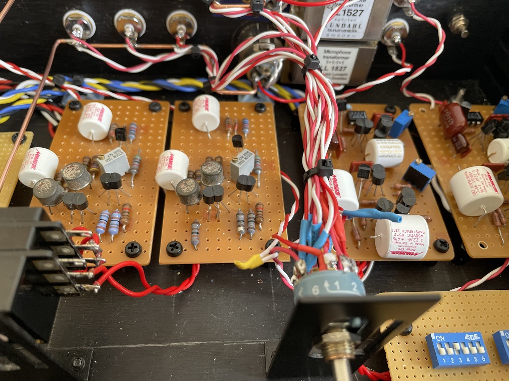

Ca te fait donc un paquet de fils d'entrée cinch qui sont tous accompagnés d'une masse individuellement (tresse ou torsade) et ayant pour point de départ l'étoile mais cette masse à l'autre extrémité n'est pas connectée ensuite à la carte électronique et n'est pas assemblée en un point terminal avec les autres.... Sauf une de toutes celles là que tu peux connecter à la carte.
Tu peux si tu veux en connecter une aussi au boitier de potentiomètre mais ensuite rien ne doit partir de ce dernier point , c'est un terminal isolé.

gardes ton excellent Neotech rouge et fais des torsades ensemble avec un fil de masse noir (ou blanc ou gris) dont la qualité n'a pas d'importance puisque connecté que d'un coté. Wink Par contre la masse signal sur du bon fil.
Ton Gotham pourrait aller au phono, modulation sur les deux fils et tresse reliée uniquement d'un coté sur la barre de masse générale , à tenter.

Bon!! Trop tard pour réutiliser le Neotech . Je poste quelques photos du cablage...
D'abord une photo de la carte phono 122 vue de dessous...
Ensuite une vue totale du cablage...
Les barres de masse qui vont des cinchs à l alim...
Et enfin le selecteur avec les fils rouges et blanc torsadés , mais uniquement le rouge de connecté coté selecteur. C'est aussi à cet endroit que j ai connecté la masse de sortie de la carte phono à la masse d'entrée dela carte ligne ( gaine thermo jaune et gaine thermo bleue).

Ca semble très bien! Tu n'as pas trainé!
C'est juste ces gros fils de cuivre de masse qui me font bizarre Smile
RE: Kits Kaneda
Non , il y a un truc qui ne va pas, la masse des cinchs de sortie se prend aussi sur l'étoile , (au point de croisement où tu as soudé tes 2 barres) et tu fais venir une autre masse sur la carte depuis l'étoile.
Autre chose: "C'est aussi à cet endroit que j ai connecté la masse de sortie de la carte phono à la masse d'entrée dela carte ligne ( gaine thermo jaune et gaine thermo bleue). "
Non, un seul fil de masse pour les deux canaux normalement mais tu peux essayer comme ça. Ca devrait aller vu que tu as 2 barres distinctes qui vont à l'étoile.
