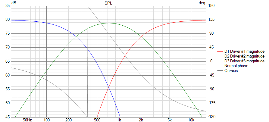

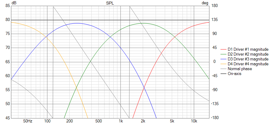

Edit, note importante : https://forums.melaudia.net/showthread.p...#pid239202

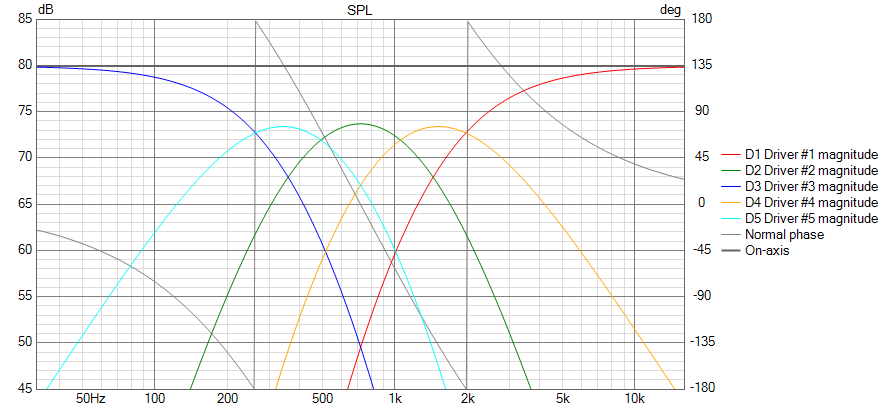

(02/02/2020-16:37:32)JM Plantefeve a écrit : Le Synkron 3 voies réalise en sa somme une fonction All-Pass du quatrième ordre mathématique. Steen Duelund comme René Christensen ont évoqué dans leurs papiers, une solution du sixième ordre pour un système à quatre voies. Une fusion des deux voies médiums conduit à un nouvel aiguillage 3 voies, à pentes plus importantes aux voies grave et aiguë. Les phases restent synchrones (mais le délai de groupe augmente).
Je viens de tenter une version du huitième ordre (ressource pour l'écriture : https://vcllabs.com/tech-page-01/#post3). Cela peut génèrer cinq fonctions mais assez peu exploitables pour un système à cinq voies car d'une répartition peu satisfaisante, presque quelle que soit la valeur de l'amortissement a.
Revient l'idée de sommer les trois fonctions intermédiaires pour créer un médium de trois voies, avec ce huitième ordre.
Les pentes sont encore plus importantes aux voies grave et aiguë. Les phases restent synchrones (mais le délai de groupe augmente encore).

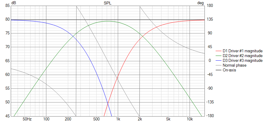

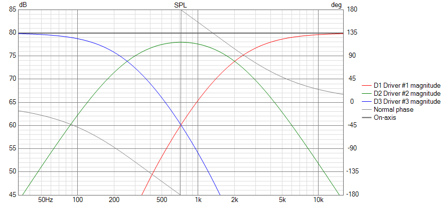

Pour comparaison, en sixième ordre :
Et avec le conventionnel trois voies en quatrième ordre :
Jean-Marc.
