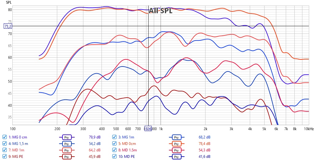

non 8,2µf n'est pas du tout une valeur standard , elle est juste adaptée et conseillée par TAD pour la protection de l'Et703 qui est a utilisée à partir de 5khz .
pour les autres HP ou compressions qui sont beaucoup moins fragiles et utilisables beaucoup plus bas en frequences , les valeurs des capas de protection sont logiquement beaucoup plus elevées ...
les courbes SPL des deux compressions Gauche et Droite non filtrées sont très différentes !!!
Je te refais les courbes des 2 compressions G et D ?

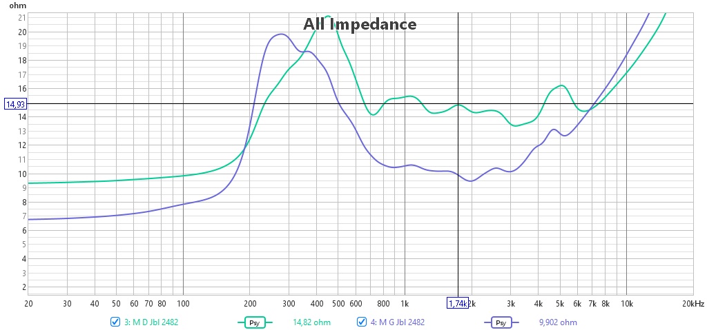

non pas pour l'instant , il faut d'abord définir la bonne valeur de la capa de protection pour chaque transducteur .
tu avais deja des capas de protection en serie ,avant de mettre 8.2µF sur chaque transducteur ?
file:///C:/Users/franc/Downloads/2482_manual.pdf
ce sont des membranes phénoliques  ?
tes deux courbes d'impédances sont très différentes !!!
Bonsoir Mastro,
Sur les ET-703, j'avais mis du 2,2µF puis du 10µF et enfin du 8,2 µF.
Pour les 2842, ils sont d'origine. Y a t il un moyen de savoir si c'est du phénoliques sans les démonter ?
Bonne soirée,
Christophe.
