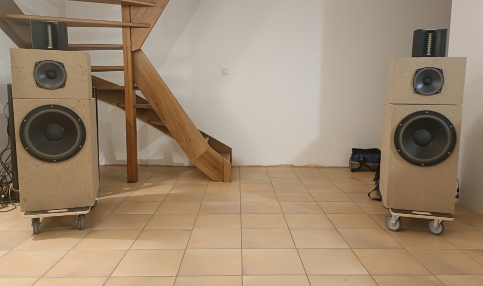

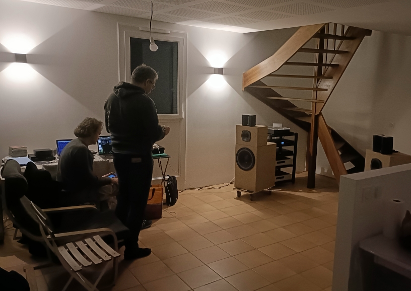

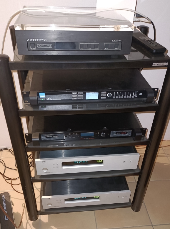

petit reportage photos de la soirée d'écoute du 6 décembre 2025 chez Hervé (Karaba) avec Christophe :
enceinte 3 voies Grave 30cm Audax PR330MO chargé en Clos , Medium 17cm PHL 1140 , aigu Heil AMTV
filtrage Numerique Lake LM 26 ( FIR 300hz LR 77dB/oct , FIR 1500HZ LR 94db/octave)
les phases de chaque voies sont synchronisées aux raccords en utilisant la méthode des mesures prox calées avec les ecarts temporels relevés au PE ).
ampli Grave Lab Gruppen IPX 1200
ampli medium et aigu TACT 2150

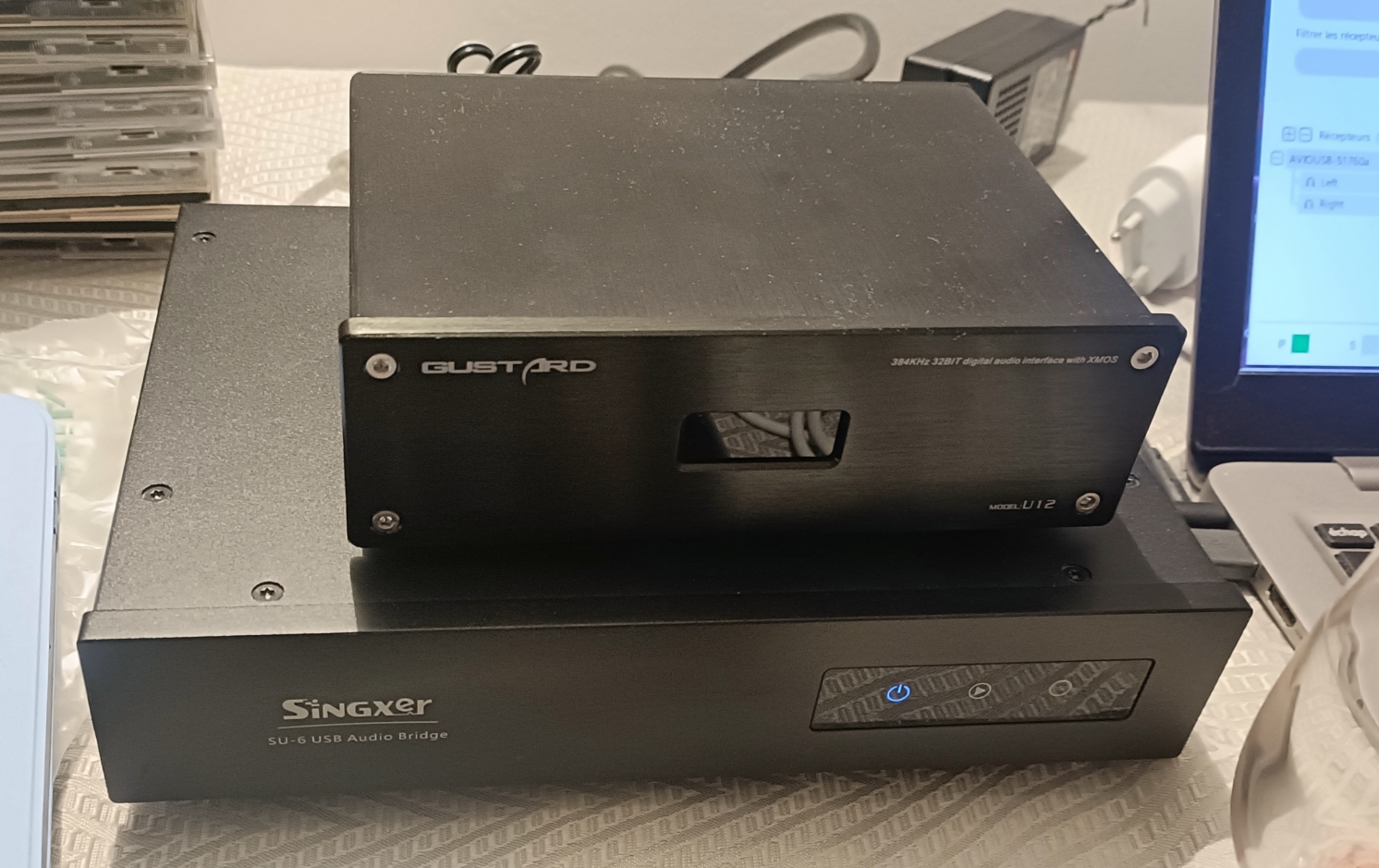

interfaces USM Gustard U12 et Singxer SU-6
sources Qobuz et Foobar2000
transport CD Micromega Duo CD 3.1 (non écouté)
l'acoustique du séjour bénéficie d'un traitement acoustique au plafond qui agit uniquement sur le medium .
l'acoustique de la pièce qui est encore trop vide , peut être améliorée assez facilement dans l'aigu ....

Je rêve ou tu as blanchi !?
Par contre, rien que l'image me file des boutons
[Image: attachment.php?aid=48103]
le carrelage, le placo bien lisse, le plafond est bien par contre.
ça me fait penser dans mon séjour serte plus grand mais quel acoustique !! ça fait 1 an que je n'ai pas allumé mon système !!  Smile

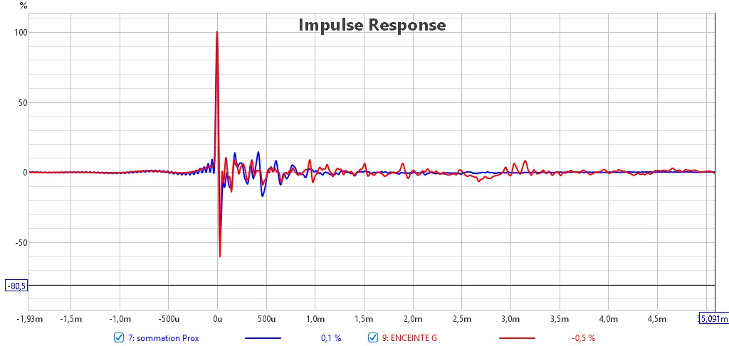

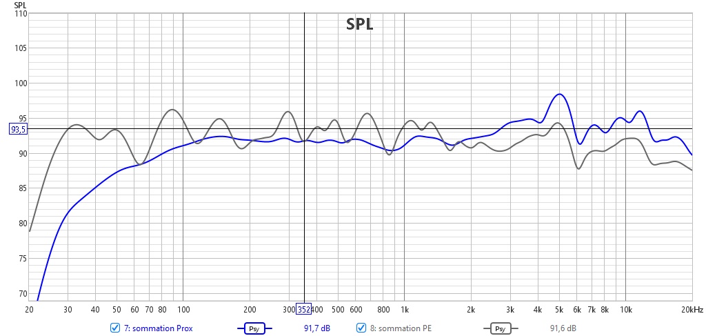

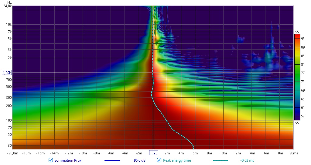

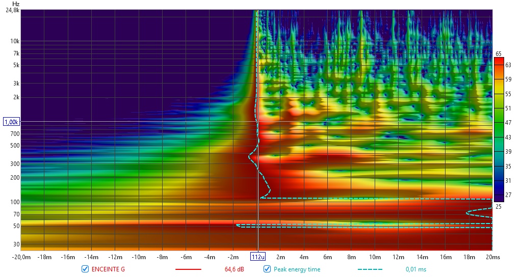

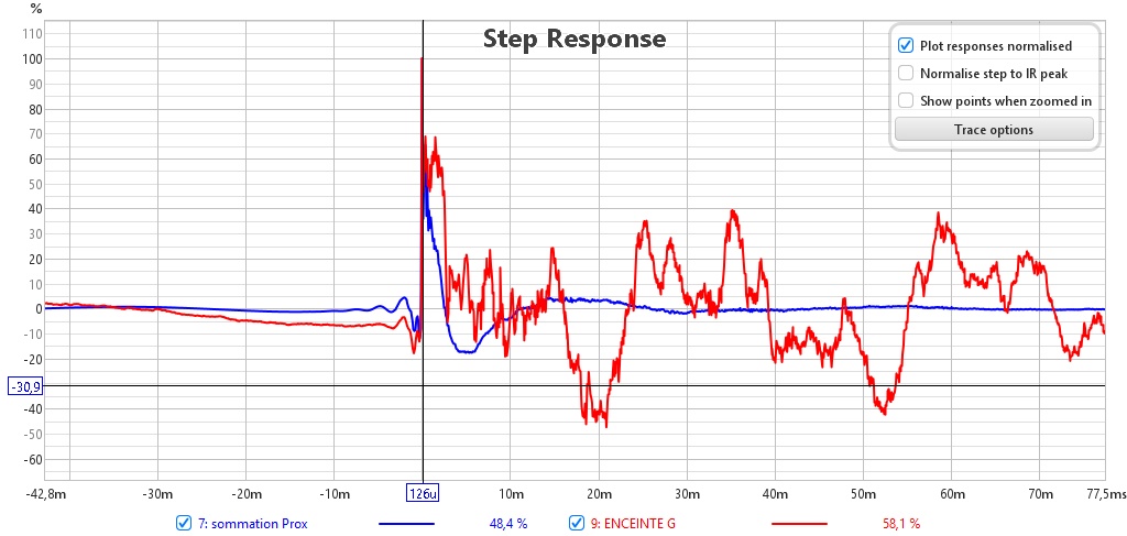

graphes de simulations de filtrage FIR , realisés avec des sommations de mesures prox en terrasse (non filtrées) , filtrées en simulation dans Rew avec des filtres élaborés dans Rephase , en comparaison de graphes issus d'une mesure de l'enceinte Gauche au PE a environ 2m.
ces graphes correspondent au tout premier essai de filtrage FIR d'Hervé ,realisé avec un alignement des impulsions aux sommets constaté au PE :
le premier essai avait été réalisé sans aucune correction EQ des HP , par la suite le Heil a ete corrigé dans le Lake lm26.
wavelet avec sommation de mesures prox :
wavelet mesuré au PE avec l'enceinte gauche :

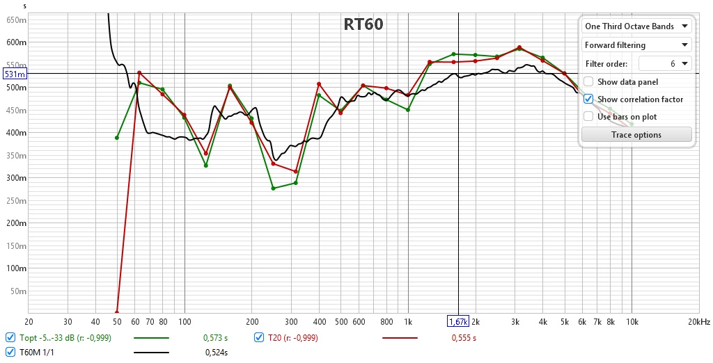

RT60 :

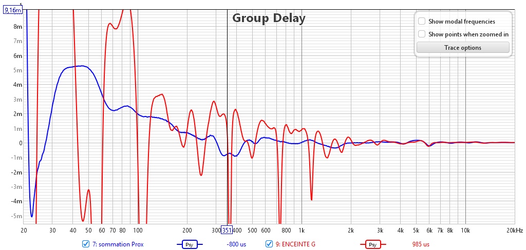

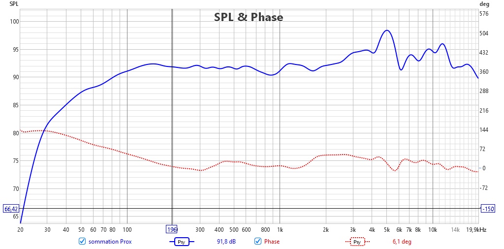

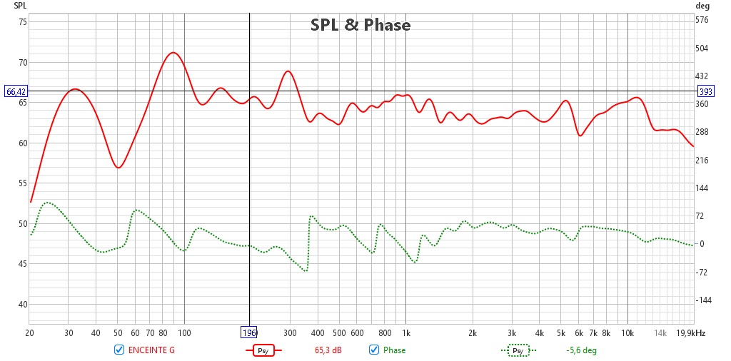

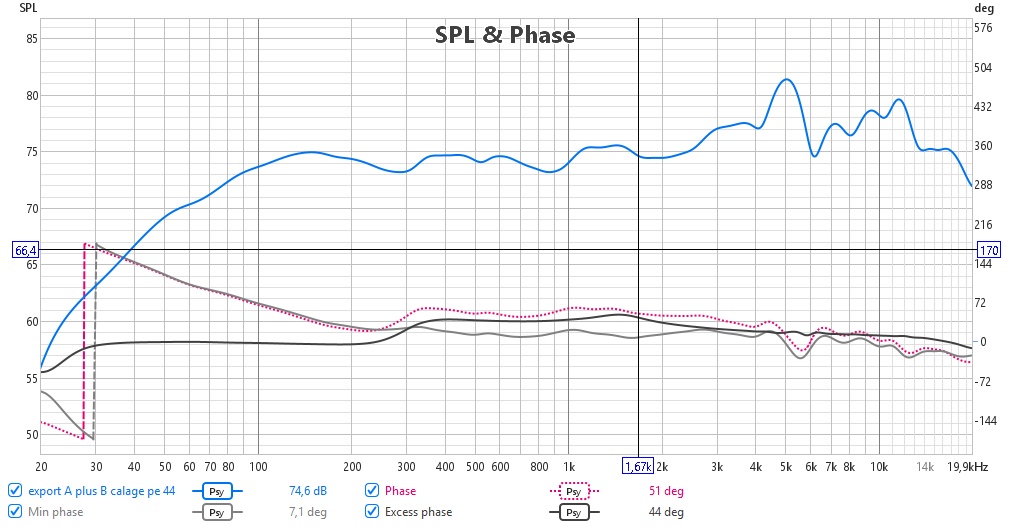

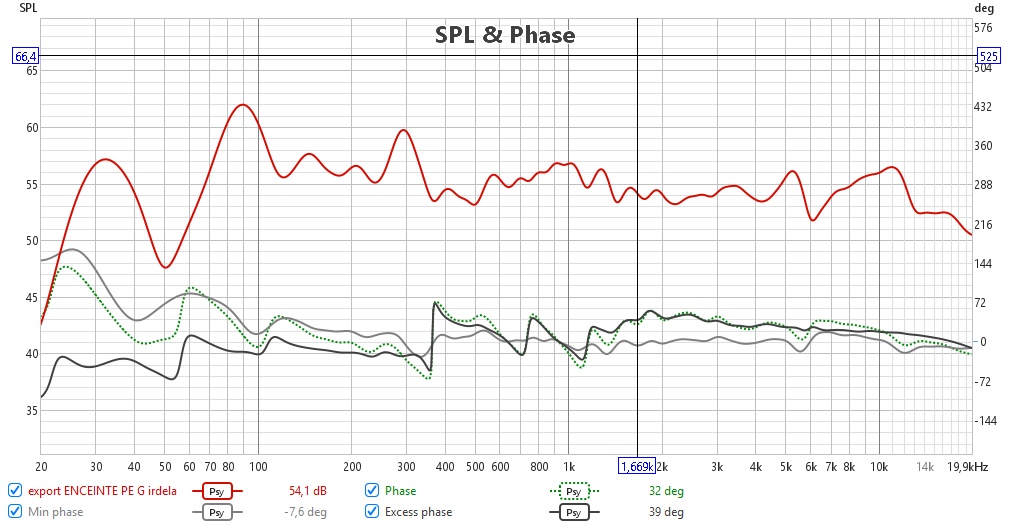

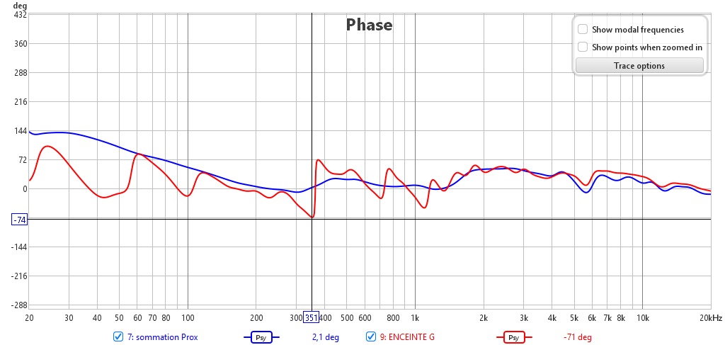

affichage de la phase minimale et de l'excess Phase avec l'impulsion calée en phase minimale par la fonction estimate IR delay :
simulation realisée avec une sommation de filtrages FIR (filtre rephase) appliqué à des mesures Prox dans Rew:
phases de l'enceinte Gauche realisée mesurées au Pe , dans dans le sejour d' Hervé (Karaba) :
l'acoustique de la pièce est ce quelle est avec une écoute plus ou moins dans le diffus , il n'empêche que les mesures de phases ne sont pas mauvaises même mesurées au PE .
CQFD ....
