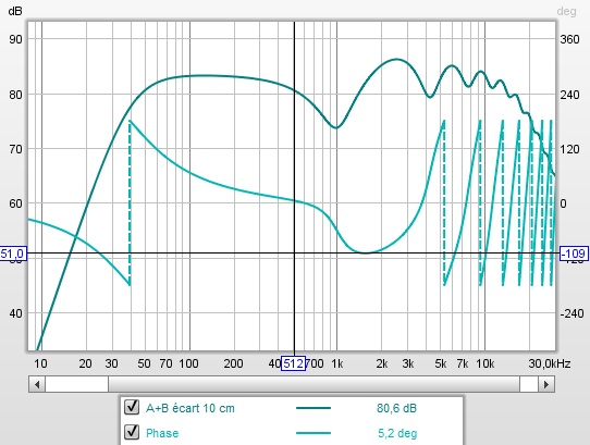

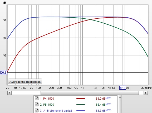

comparons donc la réponse de la somme de 2 transducteurs imaginaires, fréquences de raccord 1500 Hz, 6 dB/octave de pente, en faisant varier l'écart entre ces derniers :
Sans décalage, soit de 0 cm entre transducteurs:
Ça marche pas de soucis, somme sans défaut sur un cas type coax, hélas irréalisable dans le cas qui nous intéresse.
décalage de 10 cm entre transducteurs :
on constate un creux atteignant 10 dB environ avers 1 Khz et du peigne au dessus, corroboré par des repliements de phases.

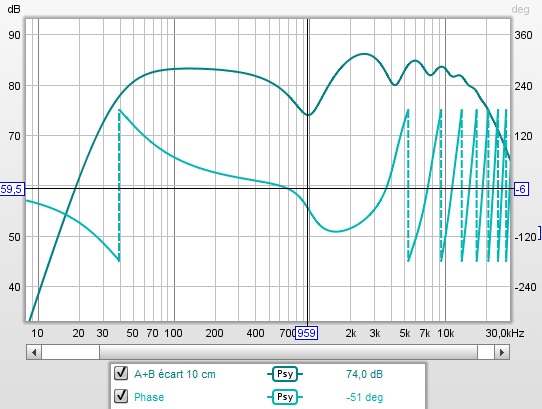

Appliquons le lissage psychoacoustique proposé par REW, plus représentatif de notre sensibilité auditive :
Même chose
Conclusion : un 6 dB avec 10 cm d'écart entre les 2 transducteur provoque ici un accident de 10 dB dans la réponse, qui ne passera pas inaperçu, avec une réponse en peigne au dessus, a l'image de l'influence d'une pièce.

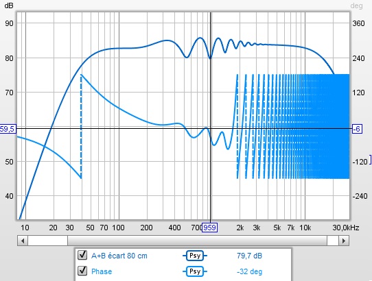

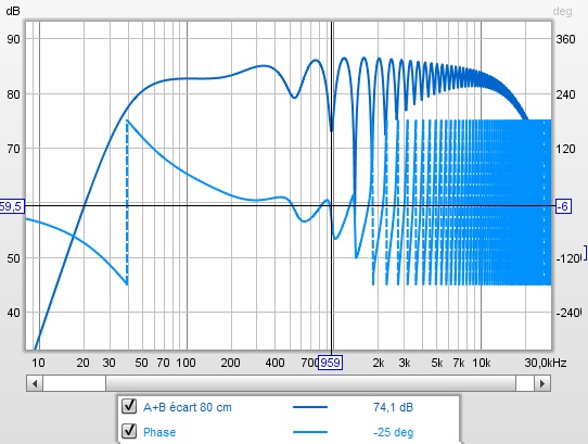

passons a un décalage de 80 cm entre transducteurs :
on constate de nombreuse ondulations dans la réponse mais beaucoup plus rapprochées
Appliquons le même lissage psychoacoustique proposé par REW, plus représentatif de notre sensibilité auditive :
on constate une réponse tenant dans plus ou moins 2.5 dB, quelque chose de très acceptable donc, avec des repliements de phase nombreux, a l'image de ceux provoqués dans le cas d'écoute dans un salon courant.
Dis autrement pas de quoi s’alarmer sauf a vouloir une écoute de monitoring, la solution fonctionne, bien mieux même que celle avec écart faible de 10 cm.
