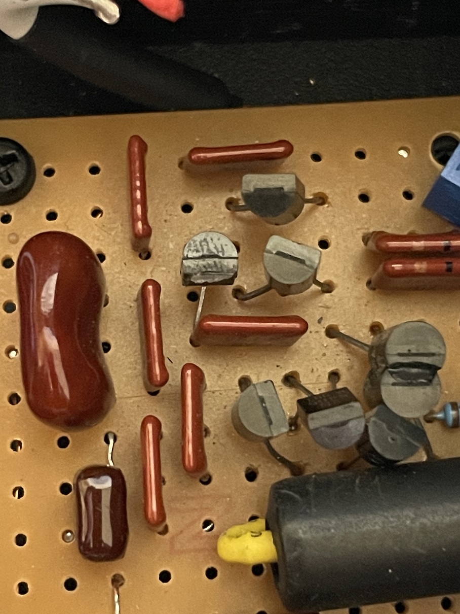

(08/09/2025-20:09:55)yann35 a écrit : Juste collée aux 2 résistances de 1k8 . Couleur dominante caramel.
Bonsoir Yann ,
Photo 4 du message précédant : j'ai l'impression que le boitier métallique du Nec 606 touche une pate de la paire de transistors accolée ??? erreur de parallaxe ??
RE: Kits Kaneda
Ok et le condensateur en série avec cette résistance il est ou? Tu as bien respecté la valeur, celle-ci dépendant de la version du schéma que tu utilises. Et quelques fois il faut augmenter cette valeur pour éviter les accrochages HF.
RE: Kits Kaneda
Oui Christian . Le Condo est sous le circuit. Je vais essayer d augmenter sa valeur histoire de voir ce que ça produit.
RE: Kits Kaneda
Ok mais si tu en est équipé, déjà un coup d'oscillo permettrait d'en avoir le coeur net. Un potentiomètre qui crachote peut être aussi un symptôme de la présence de HF.
RE: Kits Kaneda
Hélas, je n ai pas d oscilloscope. Et d ailleurs, je ne sais pas m en servir…
RE: Kits Kaneda
Dommage, ça permettrait d'y voir plus clair.

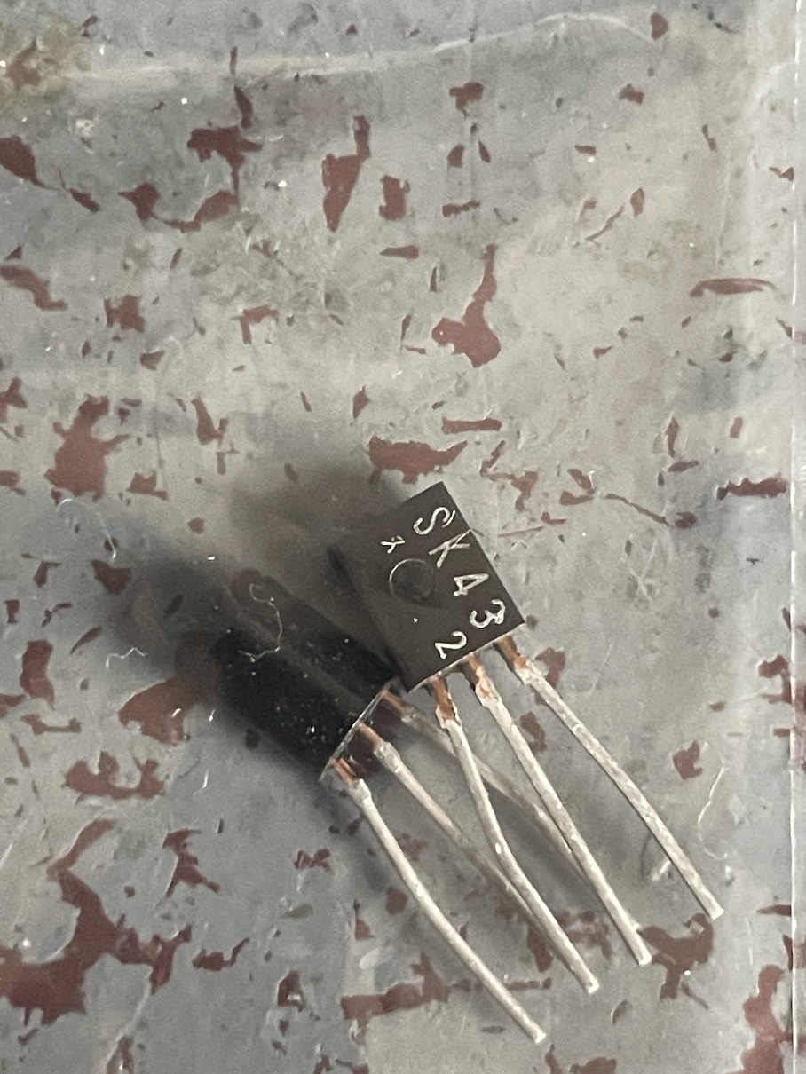

Suite du montage 189/122 . J ai reçu mes 2SK43-2 . Pile poil dans les mesures Kanéda.
Mis à part un petit croisement des pattes des transistors (pas le meme brochage que les 2sk97) , j ai pu les installer sans difficulté .
Et ça fonctionne très bien . Le règlage est un peu fastidieux et ça bouge pas mal , mais j ai réussi à le stabiliser autour de -20 à +20 mv sur les 2 voies  , sur le premier étage des cartes 122 . Quant au 2eme étage , il est stabilisé entre -10 et +5 mV . Je ne crois pas que je puisse faire mieux... Qu'est ce que vous en pensez? En tout cas , les réglages sur les multitours sont de 21 et 24 ohms sur le 1er étage et 4.8 et 7.1 ohms sur le 2eme étage . Je n avais pas de multitours inferieurs à 100 ohms , mais , des 20 ohms auraient suffis sur le premier étage et des 50 ohms sur le 2eme... C'est peut etre ce que je ferai pour affiner les choses mais, en tout cas , à l'écoute, c'est déja très bon.
