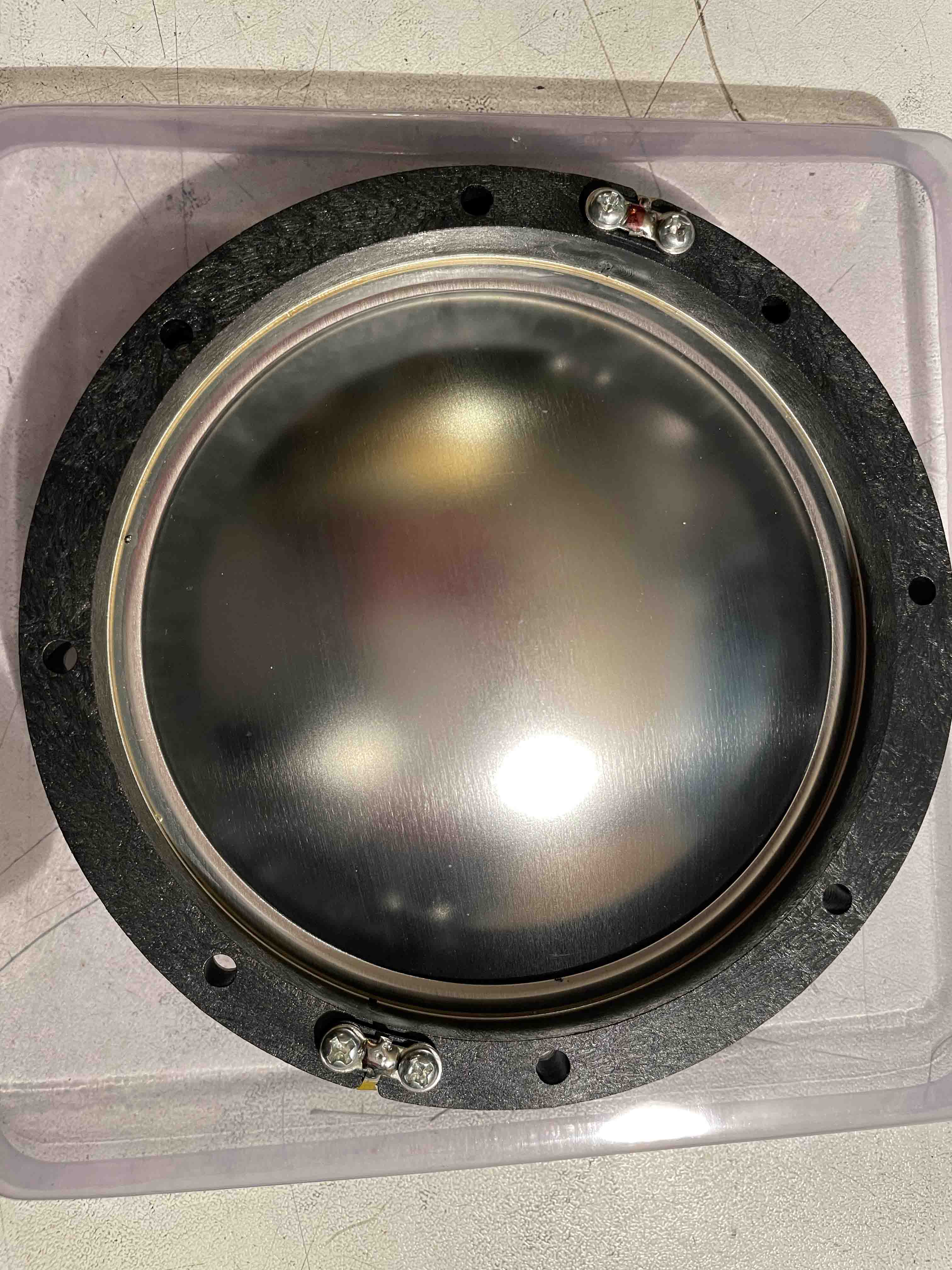

Il me reste à me procurer une paire de membranes de JBL 2440 originales... Si quelqu’un en possède, qu’il me contacte.
En attendant, j’ai regardé chez les fournisseurs de pièces détachées tels que Radian, Speaker Repair, etc. : rien de vraiment ressemblant aux membranes d’origine. Pourtant, en cherchant bien, j’ai fini par trouver une paire de copies chinoises qui ressemblent comme deux gouttes d’eau aux JBL.
J’entends déjà s’élever des voix criant au sacrilège, j'ai l’ouïe fine ...
Cependant :
1/ J’ai payé la paire une soixantaine d’euros !..
2/ Et pour avoir déjà monté des copies chinoises à titre d’essai sur des Altec 288, les résultats étaient loin d’être horribles…
je vais monter tout ça et ...Je vous dirais quoi !

Merci José,
J’avais vu ça… Je garde ce choix comme deuxième option si les membranes chinoises se révélaient décevantes.
Voilà à quoi ressemblent ces membranes chinoises :

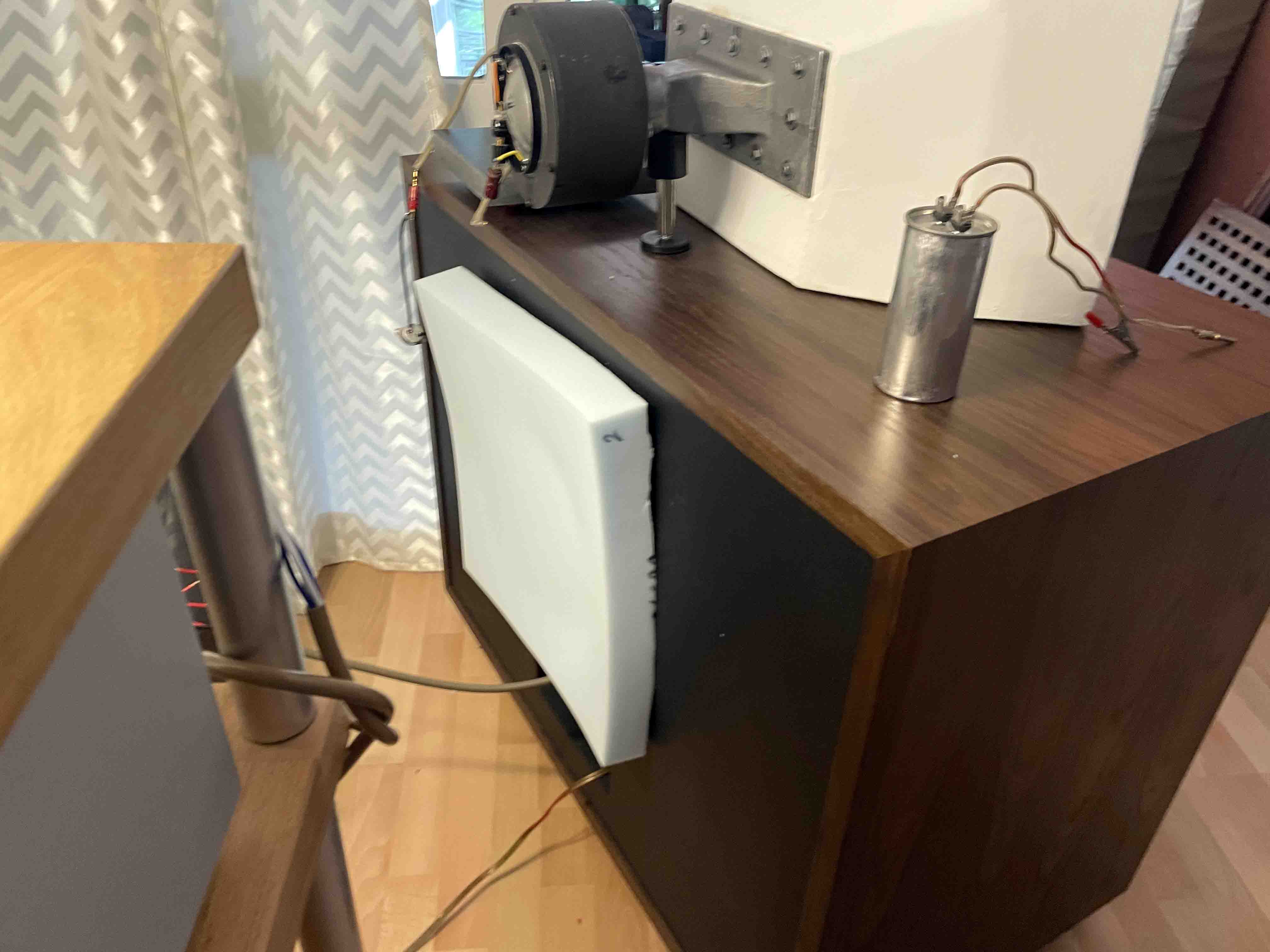

J’ai bouché le trou arrière des caissons de grave (prévu pour un haut-parleur de 38 cm). Pour cela, j’ai commandé un bloc de mousse de 40 × 40 × 8 cm, dans la densité la plus élevée possible, puis j’ai entaillé ce bloc sur toute sa périphérie, dans l’épaisseur. L’insertion n’a pas été facile, mais voici le résultat (désolé pour le flou de la photo).
