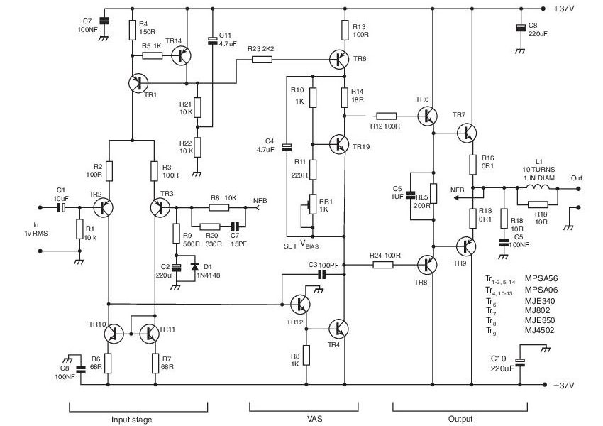

(24/06/2025-11:34:31)melbamel a écrit : Si distorsion thermique il y a c'est noyer dans le bruit sur un ampli bien conçu et n'est pas facile à mettre en évidence avec des mesures qui s'opèrent en régime établi dont la constante, et la répétition cyclique permet à l'ampli différentiel de revenir à un état stable, fébrile mais stable relativement rapidement y compris sur le circuit d'Héphaïstos qui exagère le phénomène.
Je suis d'accord avec toi, c'est impossible d'entendre des informations ou distorsions qui seraient noyées dans le bruit de fond de l'ampli.
Le bruit de fond d'un ampli bien conçu n'étant pas audible en utilisation normale, en plus à cela il faudrait rajouter l'effet de masque
ajouté par le bruit de fond propre de la pièce, mini 30dB SPL ce qui rend tout espoir d'identification au point d'écoute complètement vain.
Donc, fantasmer "entendre" ce phénomène à partir d'une installation réelle où les amplis sont bien conçus et les gains biens adaptés aux transducteurs, cela relève de la science-fiction.
Si comme le disait l'OP le défaut est entendable même depuis une pièce adjacente, c'est qu'il y a réellement un très gros problème avec le schéma, et que les mesures adaptées le mettront techniquement en évidence ... mais il ne les a pas réalisées s'étant borné au simple test de différents sinus (et sans les présenter, toutes les captures provenant de Spice).
L'espoir, c'est que quelqu'un puisse les faire complètement et mettre le défaut réel en évidence (il n'y a pas que 6336 à avoir accès et à savoir se servir d'une alim de labo régulée, enfin j'espère  )
Dans le montage actuel, encore faudrait-il que la pola du différentiel ne soit pas modifiée d'un brin par la position du switch; pour isoler complètement le problème de source de bruit thermique du premier étage (polarisé de manière volontairement indigente) il aurait fallu a minima utiliser une capa de liaison entre les deux étages afin de supprimer la faible différence de tension de base du 1er bipolaire pouvant se produire entre les 2 positions du switch. Hors il suffit visiblement d'1/100 de volt (0.01V) de différence de pola au niveau base bipolaire de gauche pour chatouiller le différentiel de façon défavorable.
(23/06/2025-21:23:51)6336A a écrit : RM8 et bien entendu mastro n’ont toujours pas compris que la distorsion thermique d’un transistor ne dépend pas de sa polarisation, mais que c'est elle qui la modifie, principalement en régime dynamique. - 2mV d’écart du Vbe pour une augmentation de 1°C, ça ne leur parle pas. Encore un non sens, une vue de l’esprit.
De même pour les jfet, l’augmentation de la température qui réduit la mobilité des électrons ou des trous dans le canal du jfet, ce qui diminue la conductivité et modifie le courant de drain, encore de l’imagination.
Et que ce n’est pas un cascode avec miroir de courant qui va l’atténuer.
Ah bon, mince, bien entendu ...

Citation :RM8
Le défaut réel, on le connait, et Héphaïstos l’a démontré, Joël, Jacques et moi-même l’avons décrit également dans ce sujet.
Citation :RM8
Ter repetita : -2mV de Vbe pour une augmentation de 1°C du bipolaire. Donc -0.01V pour 5°C d’augmentation… c'est vite fait.
Citation :RM8
Une fois de plus, CE N’EST PAS LE SUJET. Le sujet est que l’on peut entendre quelque chose qui échappe à nos mesures classiques de distorsions non linéaires, démontrant ainsi que ces dernières ne caractérisent pas à 100% un circuit. Ce qui d’ailleurs, nous fait une fois de plus revenir à Fourier, qui ne s'applique en toute rigueur qu'à des systèmes linéaires invariants.

(24/06/2025-21:51:32)6336A a écrit : Citation :RM8
Mon point de vue est différent : le problème soit-disant mis en évidence, " échappant à "la mesure" mais seulement repérable à l'oreille "
provient de mesures non-satisfaisantes à mettre en évidence le problème de manière technique : des mesures sur sinus seuls qui ne suffisent pas
pour analyser le comportement du circuit de manière suffisamment fine.
Et en plus, quand tu ne présentes pas de vraies mesures mais uniquement des résultats issus de simulateur, le lecteur ne peut que douter de la rigueur scientifique
sur laquelle reposent tes propos : cela repose sur la croyance de tes paroles et non sur un réel argument scientifique.
D'où mon espoir que l'on arrive (un jour)  à produire de vraies mesures complètes qui montreront la corrélation avec ce que l'on entend.
En plus, qu'il me soit permis de citer un article de NP où l'une de ses conclusions rejoint curieusement ce dont on parle :
https://www.passdiy.com/project/articles...d-feedback, chapitre "Inter-modulation Distortion"
Des niveaux sommes toutes faibles de distorsion d'intermodulation peuvent apparemment être très audibles
alors que les mesures sur sinus simples donnent un résultat a priori pas franchement critiquable.
Un multitone est nettement plus révélateur qu'un simple rapport de 2 sinus 4:1 mis ensemble, car contrairement à ce dernier, il couvre tout le spectre audio.
Cette mesure manque, ainsi qu'une analyse MAG/PHASE de la réponse du DUT qui pourrait révéler d'autres surprises.
Citation :Citation :RM8
Oui mais sur le schéma, cet effet supposé de la disto thermique du jfet n'est pas isolé, l'effet de variation de Vbe sur la base du bipolaire est un dommage collatéral.
Donc il n'est pas possible de déterminer avec certitude si le problème entendu provient bien du comportement thermique du jfet,
ou bien plutôt d'une logique en cascade de polarisation défaillante de la base du bipolaire (ce qui ne se produit pas au sein de montages correctement étudiés)
Ce qui est facile à prétendre d'après des mesures manquantes. Lorsque l'on ne présente même pas celles-ci, mais simplement des résultats simulés virtuels.
Pour Fourier, je ne comprends pas, justement tout l'intérêt de l'utiliser lors de la batterie de tests successifs d'une analyse est bien, par effet soustractif, de réussir à montrer les particularités des non-linéarités du système ... Non ???

Citation :RM8
Alors ce n’est pas soi-disant. Soi-disant, c’est ton interprétation, agrémentée de ton égo.
Et à part des sinus seuls, quelles mesures veux-tu utiliser ?
Le multitone que tu demandes avec mastro reste une mesure en sinus, même s’ils ont une fréquence et une amplitude différentes.
Pour un sweep, c’est le même problème. Application d’un signal de mesure (sinus) qui balaye les fréquences de façon exponentielle (le temps mis pour doubler la fréquence est toujours le même).
Les analyseurs de spectre des années 80-90 étaient déjà pourvus de ces deux fonctions, ne crois pas que REW soit un progrès à ce propos…

Ici point un gros problème qui échappe quasiment au rationnel : les amplis audiophiles ayant un C dans la CR ne seraient donc pas des dispositifs conçus pour "satisfaire l'oreille" ? Première nouvelle ... Je suis désolé, mais ce point n'est pas recevable. De nombreux amplis jugés "très musicaux" utilisent cette topologie avec succès. Le plus flagrant exemple à mon oreille étant le Aleph J de N. PASS ...
Jöel a parlé de filtre passe bas dans le circuit de retour de la contre-réaction. Comme ceci, schéma choisi tout à fait par hasard : Pas "ayant un C dans la cr", qui relève du chinois électronique.
Comme celui-ci, schéma choisi tout à fait par hasard :
Ce n’est absolument pas le cas de l’aleph J de Pass. Mais c’est le cas de « l’irréprochable » de Self.

Un lien d'une autre discussion sur la distorsion thermique (on y reconnaîtra -entre autres- la plume d'un membre connu sur melaudia)
et qui (sans parti pris) évoque pas mal des éléments développés ici sur ce fil. Pas très longue mais intéressante à lire
crdt
_______________________
RM8, ignare en électronique
Ce que dit DocP sur le msg #13 de cette discussion est très intéressant
Il est vrai que les stimuli constants sont facilement ignorés par nos sens/cerveau, alors qu'un clignotement, un signal modulé non périodique, non-linéaire, un prompt événement "incongru" même très faible peut être vite décelé.
Il serait intéressant de déterminer si notre seuil de sensibilité est identique avec une distorsion ponctuelle incongrue.
Messages : 6.576
Sujets : 76
Inscription : 23/02/2012
RE: Héphaïstos, 30 ans après
(25/06/2025-17:54:33)melbamel a écrit : (25/06/2025-14:51:21)RM8Kinoshita a écrit : Bonjour,
crdt
Il serait intéressant de déterminer si notre seuil de sensibilité est identique avec une distorsion ponctuelle incongrue. Alors là je tombe de mon tabouret (non climatisé) ! C'est quoi ce "charabia" ?..."DocP, incongru, modulé non périodique, etc"... Et la musique là-dedans ?
