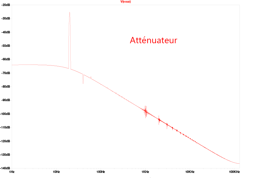

 20Hz :
filtre :
.pdf   20Hz. filtre fft.pdf (Taille : 116,4 Ko / Téléchargements : 156)
atténuateur :
.pdf   20Hz att.fft.pdf (Taille : 52,78 Ko / Téléchargements : 155)

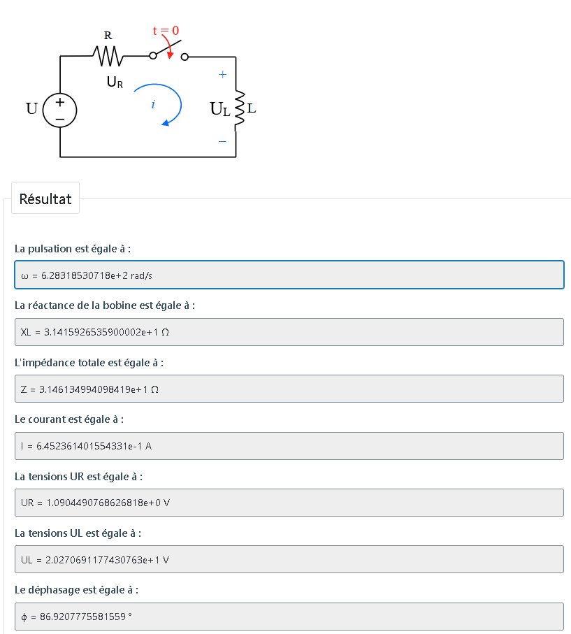

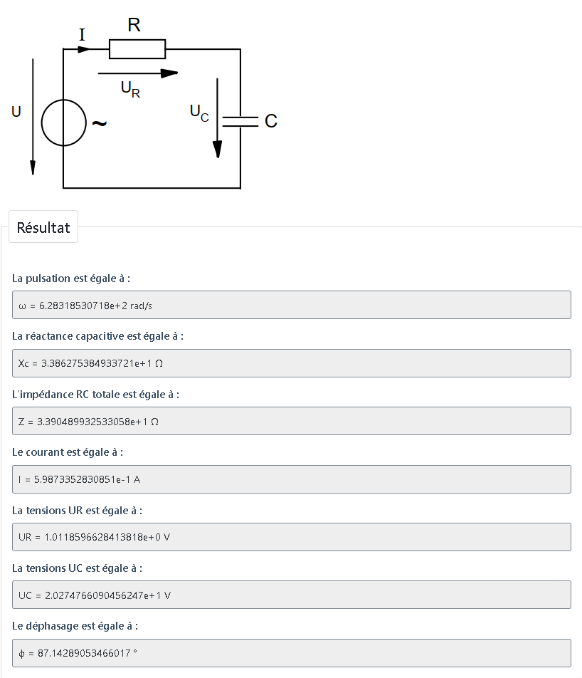

Ici : calcul du RC, R1(1.69K) C4(4,7uf) 20.3V à 100Hz (50Hz AC redressé) =
Que se passe-t-il interrupteur ouvert sans injecter de signal modulant à l'entrée ? A mon avis rien puisqu'il la tension et l'intensité consommée ne varies pas, elles sont les mêmes aux bases/gates de Q1 et Q2. Q1 et Q2 reste en position de repos. Le déphasage de 267° n'a aucune influence.
Et en injectant un sinus d'1Khz ou même un multi ton en régime établi, comme le signal cumulé à une variation d'intensité et de phase constantes, régulières comme le référent, le signal d'entrée ressortira avec une distorsion négligeable, l'activité de Q1 et Q2 est stable
Et en injectant juste une impulsion pour activer un instant T, Q1 et Q2, et Q1 et Q2 prendraient plus de temps à revenir au repos, à un état stable à cause du déphasage de 267° et parce qu'un transistor amplifie l'intensité.
Avec des tubes ? Ils amplifient la tension, le déphasage entre tensions et intensité aurait une influence négligeable
Enfin que se passerait-il si nous ajoutions une self de 50mH en série juste après C4 ? un RLC, le Notch qu'il formerait avec R1 s'étendrait sur toute la BP audible, donc pas réellement de changement de filtrage par contre la phase de 20,3V de référence potentiel serait redressée +/- à 0° :

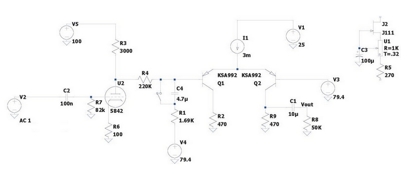

Je me suis amusé à remplacer le jfet d'entrée par un tube, afin d'écouter ce qu'il se passe.
J'ai choisi un tube à forte pente (vu que c'est le cas des jfet) et à faible tension d'alim, la triode 5842 / 417A.
Cela nous donne ceci :
À l'écoute, il est très difficile de déterminer la position du switch, contrairement avec le Jfet. La différence, s'il y en a, n'est vraimant pas significative.
Au niveau de la DHT+N, les deux spectres sont bien moins proches.
Avec filtre (inter ouvert)
.pdf   Hephaïstos tube filtrefft.pdf (Taille : 128,89 Ko / Téléchargements : 189)
Avec atténuateur (inter fermé)
.pdf   Hephaïstos tube att. .fft.pdf (Taille : 89,34 Ko / Téléchargements : 140)
Interprétation des résultats :
Objective : C'est parce qu'il s'agit de triodes extraites de la boue de la Somme. (quels joyeux lurons, ces britons)
Subjective : Parce que les tubes n'ont pas de problème de distorsion thermique.
Ou le contraire ?  Big Grin

(21/06/2025-02:02:41)6336A a écrit :  20Hz :
filtre :
https://forums.melaudia.net/attachment.php?aid=45944
atténuateur :
https://forums.melaudia.net/attachment.php?aid=45945
Encore des pdf issus de simu SPICE ...  Undecided
Mais bon ... Qu'en disent réellement ces simus, en position "filtre", où les résidus vers 1kHz et au-delà qui deviennent importants, comparé à la position "atténuation" ... Une vue de l'esprit ? Un artefact de simulateur qui aura bon dos encore une fois ?
Alors, à mettre en face de mesures réelles du vrai circuit existant ? On t'attend

Citation :Je me suis amusé à remplacer le jfet d'entrée par un tube, afin d'écouter ce qu'il se passe.
<circuit à valeur ajoutée hautement attendue>
Ou le contraire ?  [Image: biggrin.png]
Le problème est de polariser un jfet avec les moyens rudimentaires de l'époque des tubes je te l'ai déjà dit.
Juste une R de drain et de source, c'est le plus sûr moyen d'en obtenir des performances médiocres, avec instabilité de pola, disto "haute" et bande passante réduite dûes à l'effet Miller.
Au lieu de pavoiser, relis les articles de E. Borbely, il part justement de ce type de charge au départ (pour l'étude scolaire) puis montre l'amélioration successive
avec les charges plus complexes et raffinées mais bien plus adaptées à la délicatesse du jfet.
Et là on reparle du soit-disant problème de la distorsion thermique du forgeron.  Big Grin
PS Je n'ai jamais rencontré ces problèmes lors de la réalisation de montages à jfet, parce que leur polarisation était correctement étudiée et convenablement définie.
Tu peux regarder le schéma de l'UGS du Pearl II ou de l'Aleph Ono pour avoir de bons exemples.
Pour l'UGS François (flat) a grandement succité l'intérêt sur diyaudio et hcfr pendant plusieurs années avec ce montage fortement inspiré du concept SuperSymmetric inventé par PASS.
Et qui se comporte remarquablement aux mesures ET à l'écoute, comme on est en droit d'en attendre dans un monde rationnel.
