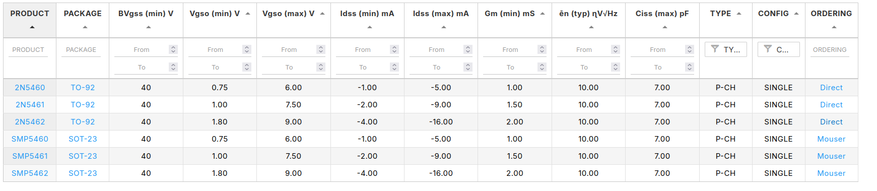

peut être le sais tu déjà, on trouve des 2N5465 en boîtier TO92 chez Interfet qui sont certainement de bonne qualité mais il faut les commander directement chez eux aux US et avec des prix qui sont loin de ceux du temps où ils étaient fabriqués en grande série chez les grands fabricants. Mais si ça peut débloquer...
https://www.interfet.com/audio-amplifiers/
Aucune garantie non plus que tu reçoive des fets à la valeur de l'IDSS qui t'intéresse, ils garantissent entre 4 et 16mA et s'ils sont bien dans cette fourchette tu ne pourra rien dire...
joël

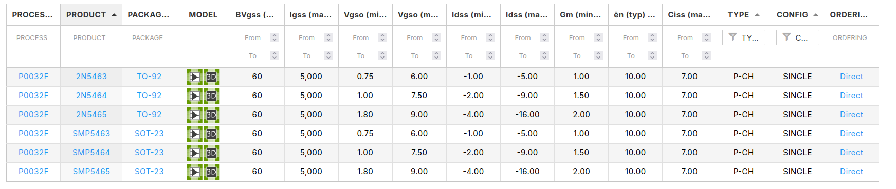

désolé j'avais confondu le 2 et le 5. Le 2N5465 n'est pas dans la catégorie audio mais dans le catalogue général:
joël
RE: Kits Kaneda
Merci Joël ! Je viens de leur envoyer un message pour une demande 2N5465 triés en IDSS . On verra bien...

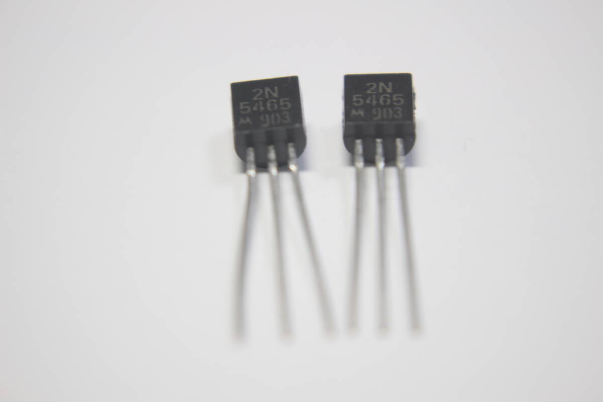

Salut Yann,
Il y a quelques paires de 2N5465 triés proposés au Japon :
https://auctions.yahoo.co.jp/jp/auction/n1177380233
https://auctions.yahoo.co.jp/jp/auction/j1177392672
https://auctions.yahoo.co.jp/jp/auction/j1177390222
https://auctions.yahoo.co.jp/jp/auction/q1177389897
