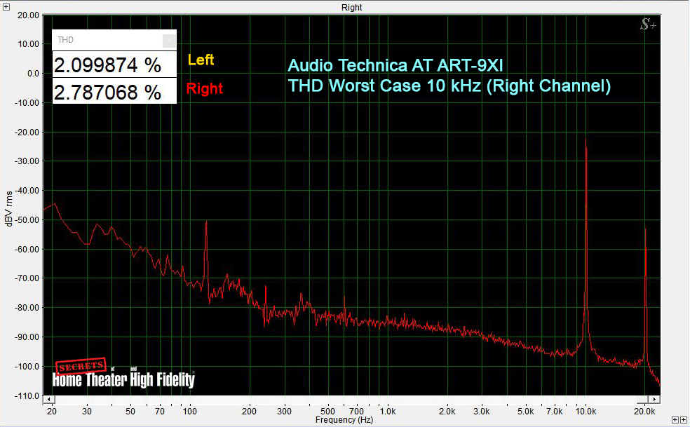

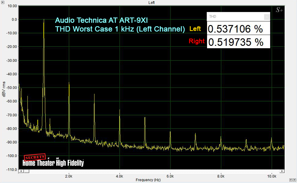

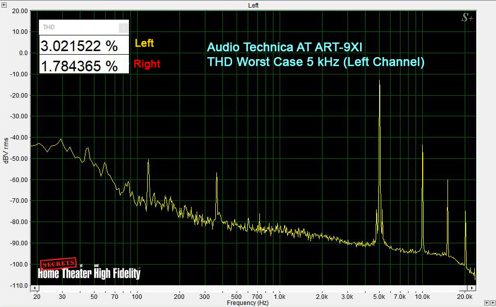

Au passage, regardez la THD que produit l’AudioTechnica ART-9XI d’un prix double à celui de l'AT-OC9XSL avec le même diamant special line contact.
0,5% à 1KHz, mais 2 à 3% de THD à 5KHz et 10KHz...
Apparemment, il semblerait qu’il n’y a pas que les pertinents qui aiment la distorsion… maintenant que vous avez les mesures, vous l'entendez mieux ? Big Grin
