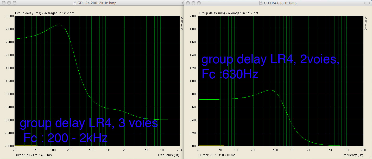

Pour fixer les idées, voici les temps de propagation de groupe en filtrant le spectre audio en LR4, par deux, puis trois parties égales:
