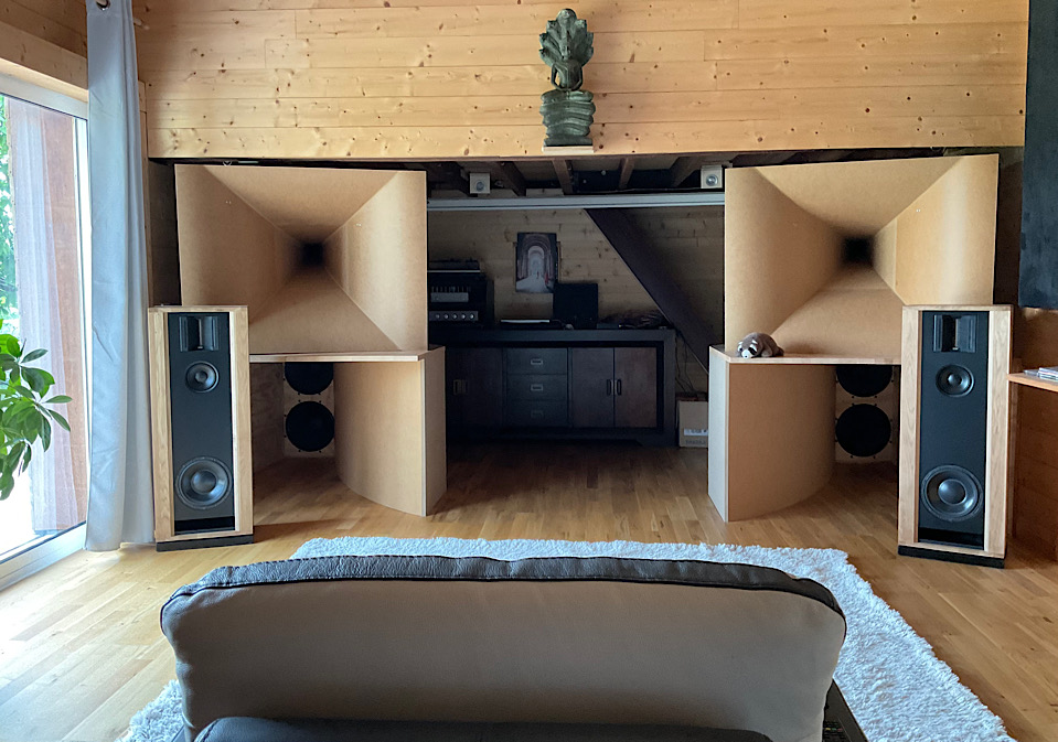

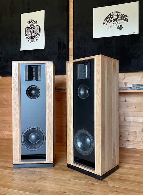

Le filtre est enfin terminé et les premières écoutes sont bien en adéquation avec mes attentes !
Ce sont des enceintes qui , * ont de la viande sur l’os * comme dirait un ami !
Le médium est riche est plein et le haut tend vers l’infini !
Contrairement à mon gros système, ces Rocky One sont très très peu directives, l’ ESS y est pour beaucoup ( je l’ai laissé en fonctionnement dipôle !
En première approche, ces enceintes remplissent bien le cahier des charges, pour rappel je voulais une enceinte capable d’encaisser un peu de watts et de pouvoir être à l’aise sur tout types de musique et en particulier avec le répertoire Pop et Rock !
Il me reste à tester différents amplis et préamplis afin de révéler le meilleur de ce nouveau système !

En fait ce n’est pas un problème de niveau !
Avec le gros système, la sensibilité et est telle que cela détaille tout les signaux avec une énergie phénoménale au regard d’un système bas rendement qui lisse les signaux , donc sur des enregistrements un peu limite ( agressifs ) le bas rendement s’en sort mieux pour restituer certains morceaux de style pop-rock !
Mais le gros système reste imbattable sur les sensations et là restitutions live, c’est d’ailleurs sa faiblesse avec les enregistrements un peu trash car tout s’entend, et encore plus quand on monte le niveau !

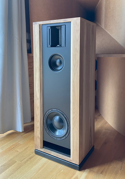

(21/05/2024-11:29:31)hicham a écrit : Bonjour Gilles.
Excellent boulot, digne d'une grande production super look en plus ,contraste réussi noir et bois.
Quel bois a tu utilisé ? Et il y a t'il une raison qui t'a fait placé le boomer en bas?.
Avec passion.
Hicham
Bonjour Hicham
Le bois est du chêne massif, juste vernis !
Le hp près du sol permet de descendre un peu plus bas, cela ne pose pas de problème particulier car je le raccorde à 400 hz, la ou la directivité n’est pas encore pénalisante !

(22/05/2024-08:54:20)jmaudio a écrit : Bonjour Gilles,
Tu nous régales encore avec un superbe travail d'ébénisterie...
La façade avant est en MDF ??
Quelles épaisseurs as-tu appliqué ??
Y'a pas à dire... c'est un métier !!
Jean-Marc
Bonjour Jean-Marc
L’épaisseur est variable , la partie pour le grave est de 36 mm et la partie pour pour le médium est de 18 mm , est bien sûr le baffle est renforcé pour la partie qui est collée sur les bandes latérales en chêne de 20 mm d’épaisseurs !
Toutes les parties horizontales sont en 36 ( 18 mm doublé), beaucoup plus pour la partie basse renforcée par le socle !
Un travail particulier a été réalisé autour du hp médium, il n’est pas vissé mais poussé par pression sur le baffle , cela limite les distorsions !
