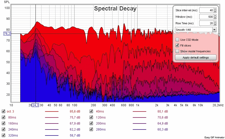

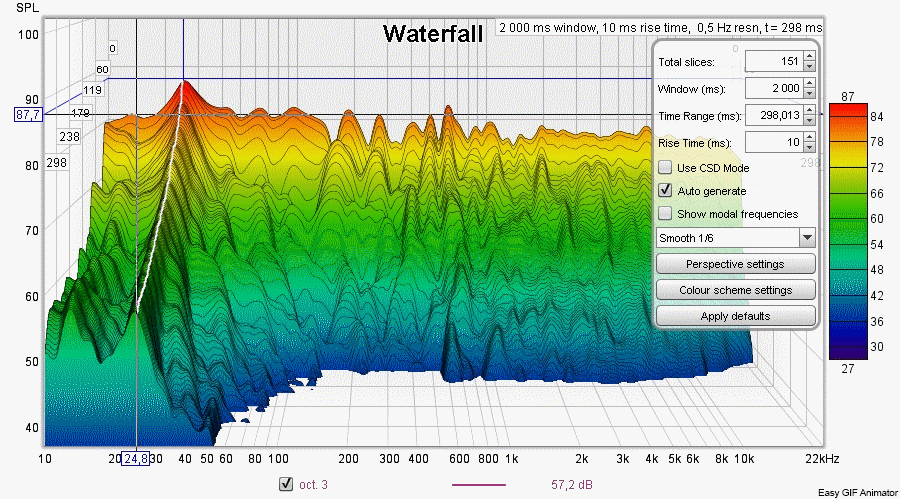

Gilles tu peux ouvrir un nouveau fil pour les SUB JBL ,car ici c'est plutot le room gain ou des modes des Salle Hifi ;-)
![[Image: JVxSwoN.md.jpg]](https://iili.io/JVxSwoN.md.jpg)
93,3-77,6 = chute de 15,6db (160ms)
quelle chute avec des avec des EQ : ? (à rechercher dans des anciens mdat)
position Sub deplacé de 50cm en position laterale centrale , sans aucune correction eq :
![[Image: JVxShtp.md.jpg]](https://iili.io/JVxShtp.md.jpg)
87,2-64,9 = chute de 22,3 db (160ms)
22,3 - 15,6 = 6,7 db de chute en plus sur (160ms) , c'est mieux avec moins de resonances ou de room gain dans la salle...

exemple d'anciens tests de corrections Eq appliquées sur le mode 25hz , avec le sub dans l'ancienne position laterale :
