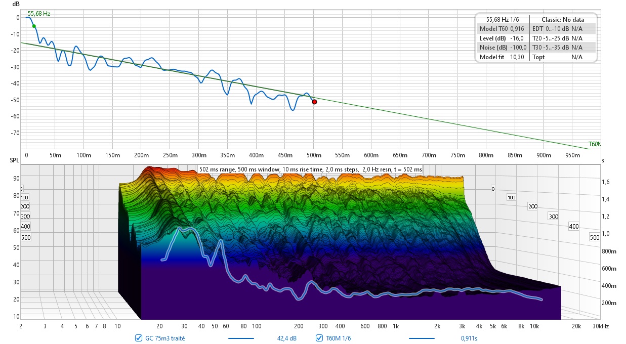

Encore un exemple dans une pièce à la géométrie irrégulière sans parallélisme. :
Sub et enceintes incorporés dans les murs, traite au stricte minimum en terme d'absorbant, position d'écoute à 2m soit 1/3 de la longueur de la salle.
C'est une position ou les trous dans la réponse sont moins fréquent.
Le graphe Decay-RT60 montre un TR à 55Hz de presque 1 seconde.
Paradoxalement la décroissance est très rapide dans les 25ms qui suivent l'impulsion. Cela donne un grave plus propre avec une chute de plus de 10dB très rapide.
Mon projet
