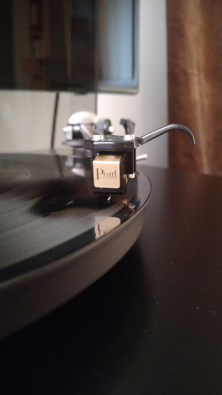

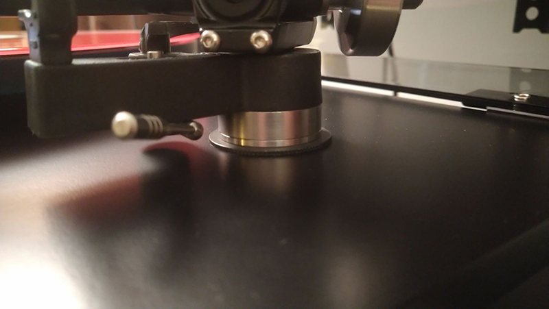

Tiens, hier je viens de monter et régler une cellule Sumiko Pearl neuve sur une Rega P3 (souhait du proprio), RB300 équipé d'un rehausseur
(1+2 mm, indispensable sinon le VTA est faussé).
Ben voilà, le propriétaire est super content. Les réglages ont pris du temps, et des loupes sur un plan de travail très éclairé, mais ça en valait la peine  Big Grin
