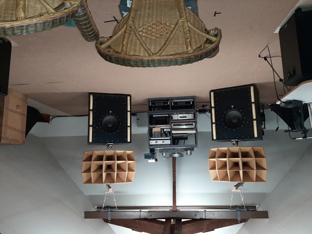

Bonjour Jeanlef,
Je suis logé avec mon système dans une pièce d'écoute très semblable à la tienne, sous toiture, mais avec 1m en moins dans la largeur et la longueur.
On se retrouve ainsi avec une pièce presque carrée au sol, ce qui n'est pas idéal dans l'absolu.
Je subis des variations assez importantes dans le grave suivant l'endroit où je me place dans la pièce et, au point d'écoute idéal pour un tas de critères, l'extrême grave est en chute libre alors qu'il est bien présent plus près et derrière les enceintes, à gauche, à droite et au fond.
J'en viens à ma question à la vue de tes photos: le(s) caisson(s) de basses me semblent positionné(s) à côté de l'auditeur, un peu en avant.
On s'attend à le(s) voir au fond de la pièce, à côté ou derrière ou entre les enceintes.
Est-ce une position délibérée et choisie en fonction de résultats de mesures, d'écoutes, d'expérience ?
S'intègrent-ils bien dans l'ensemble ou jouent-ils un peu de leur côté ?
Y en a-t-il 2 et sont-ils placés de manière identique ou décalés dans la longueur ?
Merci de ton retour d'informations.

1°/Sub
2 caissons Magnat Omega 380 avec leur HP d’origine, mais sans leur amplificateur.
Ils sont positionnés près du point d’écoute à environ 1m à gauche  et à droite.
On voit, sur le première photo, celui de droite de couleur noir.
2°/Grave
1 HP de 38cm Audiom 15A de marque Focal par voie dans un caisson Onken 360
Les  6 évents des caissons Onken sont bouchés, ce qui donne un grave plus clair.
Naturellement, la réponse chute en dessous de 120Hz au lieu de 50/60Hz.
Les caissons Magnat de sub corrigent cette baisse.
Les Audiom 15A dans un caisson Focal qui accompagnaient les caissons Onken ont été supprimés  quand j’ai remarqué il y a peu que le résultat était meilleur ainsi (?). On en voit un sur la droite de la première photo, près du mur.
3°/Medium-aigu
Les compressions Western Electric  555W avaient été montées début 2022 sur les pavillons en tôle 1003.
Elles avaient apporté beaucoup en termes de définition.
On voit sur le caisson Focal un tweeter A. Klein
Ces compressions 555 ont été remplacées en 2023 par des Lamar M1, ce qui a encore amené une meilleure définition et une meilleure dynamique.
Puis, ces pavillons 1003 en tôle ont été remplacés en octobre 2023 par des 1503 de fabrication M. KLUG en bois, achetés en 2022 à PierreRa, ce qui a bien amélioré le résultat sonore, en particulier dans le bas médium.

(25/11/2023-16:02:05)mac22511 a écrit : Je subis des variations assez importantes dans le grave suivant l'endroit où je me place dans la pièce et, au point d'écoute idéal pour un tas de critères, l'extrême grave est en chute libre alors qu'il est bien présent plus près et derrière les enceintes, à gauche, à droite et au fond.
Bonjour André,
Dans mon cas, sans traitement acoustique, je rencontre pas mal d'irrégularités dans les courbes de réponse;

Bonjour André,
Il faudra agir côté traitement.
Las faces arrière des caissons Onken sont situées à 1,5m du mur du fond: c'est à cet endroit que j'ai obtenu une bonne réponse dans le grave.
Quant aux caissons  de bass, il en existe un à droite et un à gauche.
Christian Tone, qui fabrique les Lamar M1, préconise ces emplacements, près du point d'écoute, ai-je entendu dire.
Dans mon cas, je suis gênè par la table de travail, ce qui entraine une distance au point d'écoute de 1m à gauche et 1,5m à droite, les deux étant un peu en avant.
j'ai adopté à gauche un delay supérieur de 1,5ms à celui de droite pour compenser l'écart d'un demi mètre, mais est-ce bien utile à ces fréquences?
Ces caissons ne jouent pas seuls de leur coté: ils participent au relèvement du grave dans la bas du spectre, consécutif au bouchage des évents des caissons Onken, et paraissent bien intégrés  dans le message musical.
Bien à toi
Jean
Merci Jean pour ces précisions.
Je vais tenter chez moi cette expérience avec caissons de grave proches de l'auditeur.
Rien ne vaut une expérience "in situ".
Une bien belle salle d'écoute en vérité qui doit certainement déjà bien sonner et que je prendrais plaisir à venir écouter si l'occasion m'en était donnée.
Bien cordialement,
André.

concernant les caissons proche de l'auditeur, à une époque Dominique (Hah) avait aussi expérimenté cette méthode avec succès !

Magnifique!!.
Quel regret et quel dommage que toutes ces belles installations MELAUDIENNES soient loin de notre region,(et comme la retraite n'est pas pour demain ) elles auraient surement pus nous permettre a Valérie et moi de nous rendre compte de la bonne santé de notre système.
Bonsoir amis Melaudiens ,bonsoir jean ,et sincères salutation a ce cher Jean-René.
Super système jean ! dans une pièce dédiée aux volumes bien confortable, rien a dire ,on sent la maitrise, j'avais vu il y a bien un moment le descriptif de votre PASSION ,et aussi bien évidement celles des autres melaudiens ,mais ne connaissant que très peu de personnes ici dans la vraie vie ,il est donc bien entendu assez gênant de répondre ou meme participer a des sujets ,sans parler du temps qui manque.
Je n'ai pas vraiment de reproches a faire aujourd'hui a notre -chaine hifi-  Wink  mais lorsque je vois la technicité a la quelle vous vous êtes employé ,je me sens loin derriere ,il est evident que le résultat de votre application vaut le détour et satisfaction, et jean- René est quelqu'un de sincère, et merci a lui pour ce beau récit.
De mon coté ,j'ai aussi adopté le réglage de volume par transfo depuis maintenant une bonne vingtaines d'années, il devient impossible de revenir en arrière ,trouver plus transparent n'est pas facile, et pourtant des préamplis haut de gamme et réputés sont passés par la, ceux de mes connaissances audiophiles aussi rien n'y fait .le seul reproche que je peux leur faire c'est le léger manque de dynamique car aucun gain (gain unitaire) ,j'ai eu un promithéus avec un gain de 6db ,on doit le voir sur la photo de mon install je crois?! qui remettait plus de punch mais il était trop et tout le temps soyeux donc moins transparent Angry que les Sowters. j'ai fini meme par acheter une deuxième paire de ces derniers pour l'autre installation!!!.
Concernant les caissons de grave ,mon ami qui travail dans le son m'avait expliqué que pour faciliter son emplacement, le plus simple et de les placer a l'endroit ou son ressenti est bien present?!! mais je n'ai fais pas de la sorte dans cette nouvelle maison ,il est tout simplement a l'alignement des 515,et comme il est coupé très bas 35hz je crois si je me souviens!!et a vraie dire il est rarement en marche.
Une petite question: comment vous agissez pour le retard du a la longueur du pavillon, car je prévois aussi (en réflexion ) un dix cellules et vu que je suis en passif avant ampli..
Encore toutes nos felicitations.
