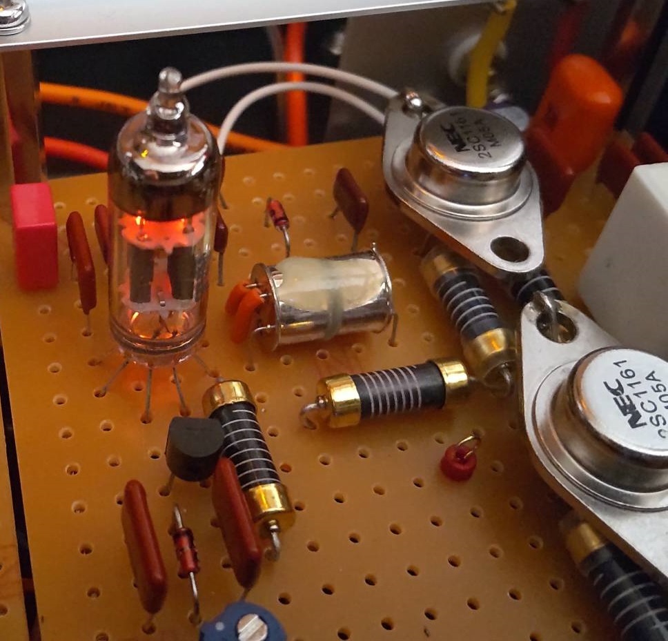

Eh bien le vendeur dont je dénonçais la pratique précédemment a récidivé (https://forums.melaudia.net/showthread.p...#pid196055).
Sur Yahoo! JAPON (https://page.auctions.yahoo.co.jp/jp/auc...1103311895), ce dernier a mis en vente un ampli Kaneda No.290 dont certains transistors ont une origine plus que douteuse. En fait, on a vraiment à faire à un petit malin ! Alors que ce dernier précise bien l’origine des tubes utilisés « JAN-Phillips 6111WA », il omet tout simplement de le faire pour les transistors 2SA606, 2SC1161, et 2SD218, dont la description s’accompagne de la formulation suivante : « 2SA606, 2SC1161, 2SD218 according to the article ».
Autant dire que ce vendeur sait ce qu’il fait, puisque jamais la marque NEC n’apparait dans son annonce… Une volonté de tromper sans véritablement donner de fausses informations semble être sa technique.
Chacun en pensera ce qu’il veut, mais j’ai à présent une idée bien arrêtée sur ce vendeur de la région de Tokyo.
Voici donc les 2SC1161 « according to the article »
Et un très brillant 2SD218, lui aussi « according to the article »
Ca brille autant que les transistors chinois tout ça... Wink

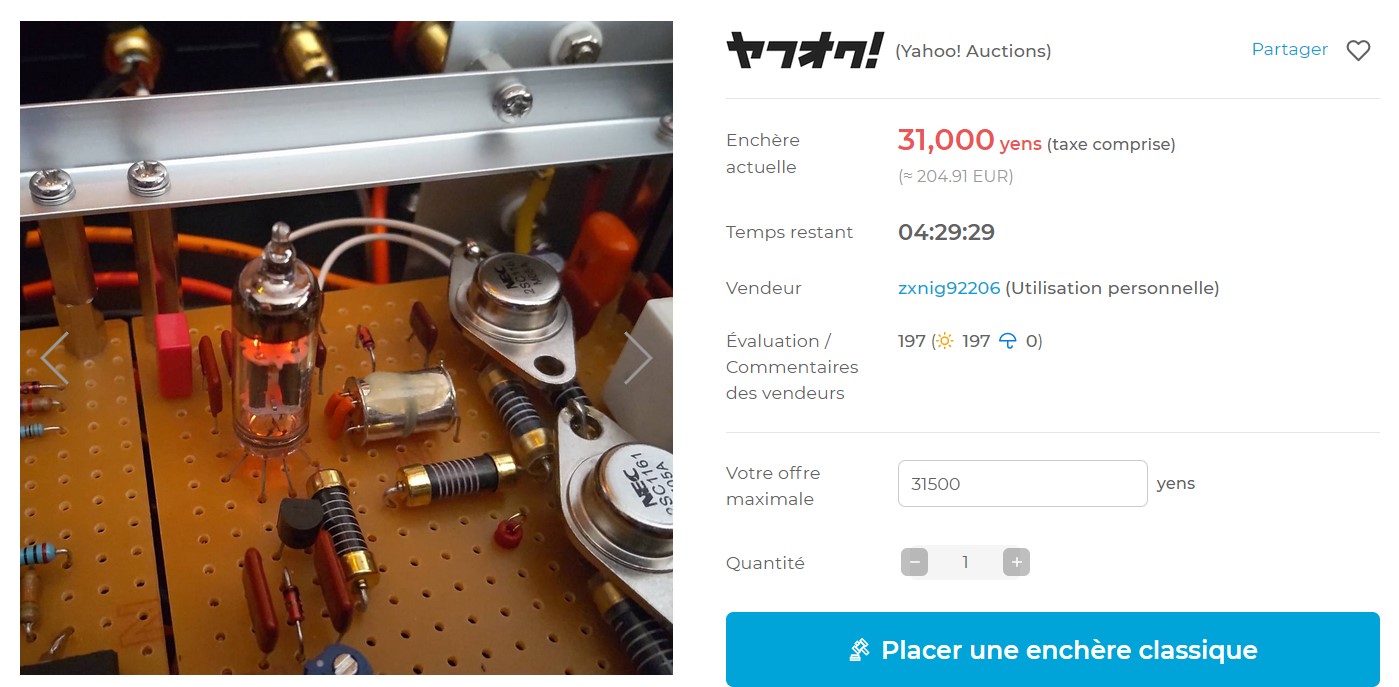

RE: Kits Kaneda
l'enchère finie aujourd'hui dans 4 h
avec pour l'instant un prix à 31000 yens ... Wink
Voilà les acheteurs potentiels sont avisés !

Tu as raison d’être méfiant, mais je ne serai pas aussi catégorique.
Comme dit précédemment, je ne sais pas ce qu’il en est pour cet appareil, mais je répète que j’ai acheté un amplificateur à ce vendeur bien connu il a moins d’un an et celui fonctionne divinement bien, aussi bien que ceux que j’ai fabriqués avec des transistors dont la provenance ne présente aucune ambiguïté, en étant parfaitement conforme à l’ensemble des documentations d’origine.
Quand aux mesures que j’ai effectuées sur cet amplificateur, elles sont tout à fait conformes à ce qu’on peut en attendre par rapport à l’article du Pr Kaneda, et superposables à celles faites sur les amplificateurs de ma production.
Il faut donc y aller prudemment même si on pense en savoir autant ou même plus que les Japonais sur les transistors fabriqués dans leurs propre pays, sans oublier ceux que la société Nec, comme d’autres marques, font fabriquer en Chine sans le dire.
Il ne faut donc pas confondre sous-traitance, réplique et fake, le principal restant la parfaite adéquation d’un transistor par rapport au montage dans lequel on souhaite l’utiliser.
Bref, si j’avais besoin de cet amplificateur, je l’achèterais sans hésiter.

On peut très bien avoir raison tous les deux ; rien ne s'y oppose !
Par contre, en pareil cas, je reprocherai toujours à ce vendeur de ne pas annoncer clairement la " couleur ". Car rien n'interdit la transparence quand on fait paraître une telle annonce... Je persiste donc à croire qu'il sait très bien ce qu'il fait en omettant de citer la marque NEC, et d'ailleurs, la qualité de son travail n'est pas critiquable en soi.
Didier

Kaneda No.289 vendu aux enchères sur Yahoo! JAPON, la suite...
J'ai trouvé le commentaire suivant sur un forum en japonais :
今オクで出ているNo.289の2sc1161の刻印がめっちゃあやしいw
Et la traduction en anglais donne ça :
The stamp of 2sc1161 on No.289 that is currently available at auction is very suspicious lol
J'ai donc envoyé une question au vendeur concernant les transistors utilisés sur sa dernière production (https://page.auctions.yahoo.co.jp/jp/auc...1104356964).
On verra bien s'il répond... (LOL)
