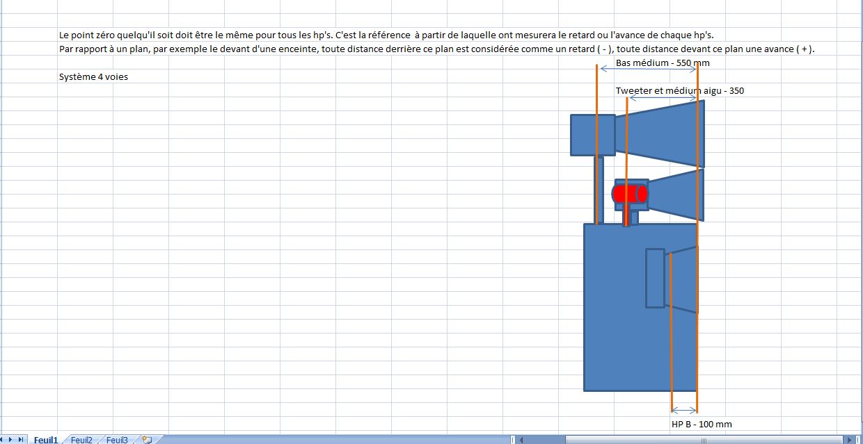

Dominique,
Te voilà le crobar pour commencer.
je te fais le reste av les formules sous excel av le final Dcx.

J'en est fait un autre pour les autres enceintes qui va suivre.
La référence du callage des pavillons est la face avant de l'enceintes, une seules références pour tous les hp's. Je vais refaire le schéma en avançant un peu plus les pavillons.
