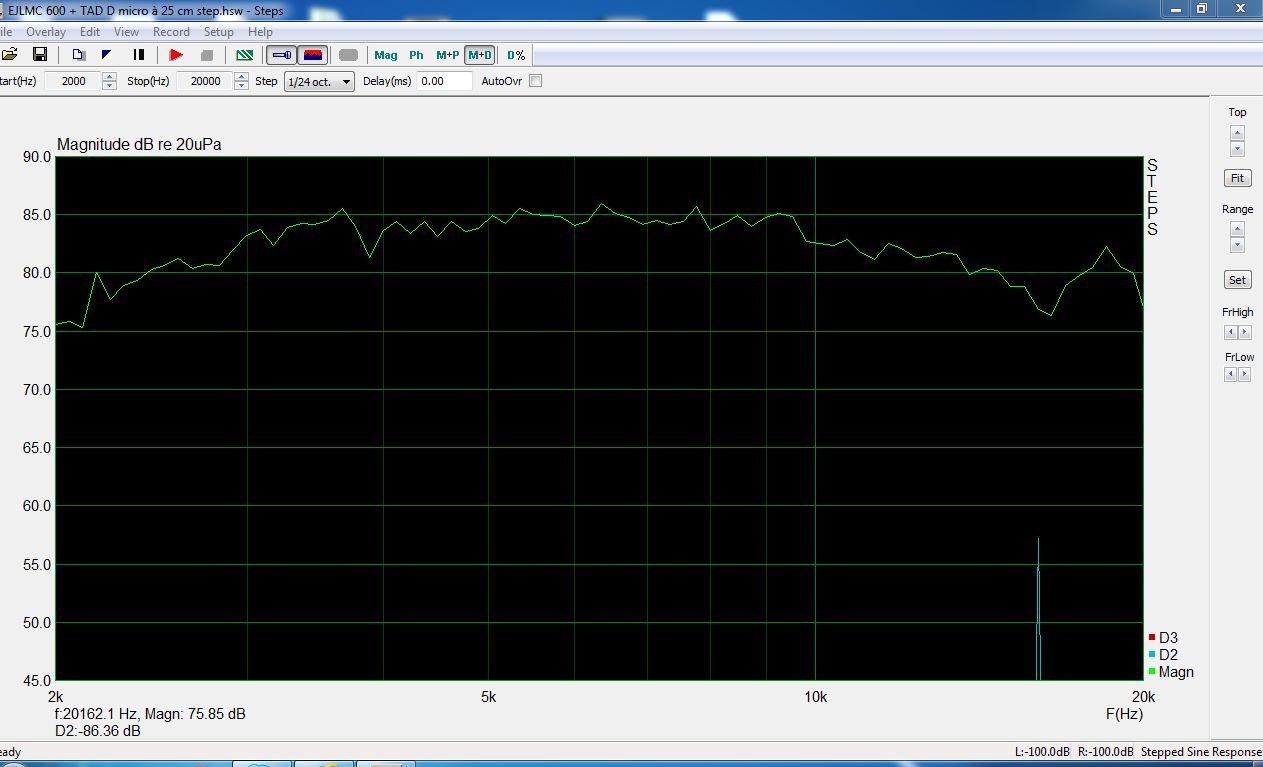

J'avais oublié de préciser que les relevés de distortion s'arrêtent tous vers 13 K du à la fréquence d'échantillonnage de la carte, la pointe de H2 n'est pas à prendre en compte.
Pour les H2 et H3 et la réponse STEP, sur la même vue, j'ai été obligé de tasser un peu. La même avec ARTA en gros plan.

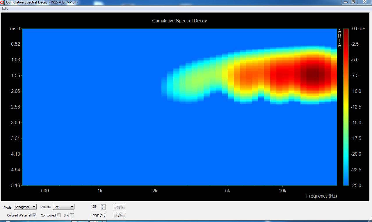

J'ajoute pour cette partie,
Le CSD du tweeter seul montre bien le centrage de l'énergie. La pente est légérement inférieure à 6 db mais il n'y pas de THD ( - 60 db ) sur la bande. Les R, GD, PH, THD et CSD de l'ensemble EJLMC / TAD + T925A ne sont pas non plus impactés ( voir courbes ci-dessus ).
Ce problème de pente a déjà été observé sur l'ensemble à Dominique T et est du aux 2 bosses d'impédances aux fréquences 6 K et 9K. Je ne ferais donc pas de correction d'impédance passive du tweeter.
Cordialement.

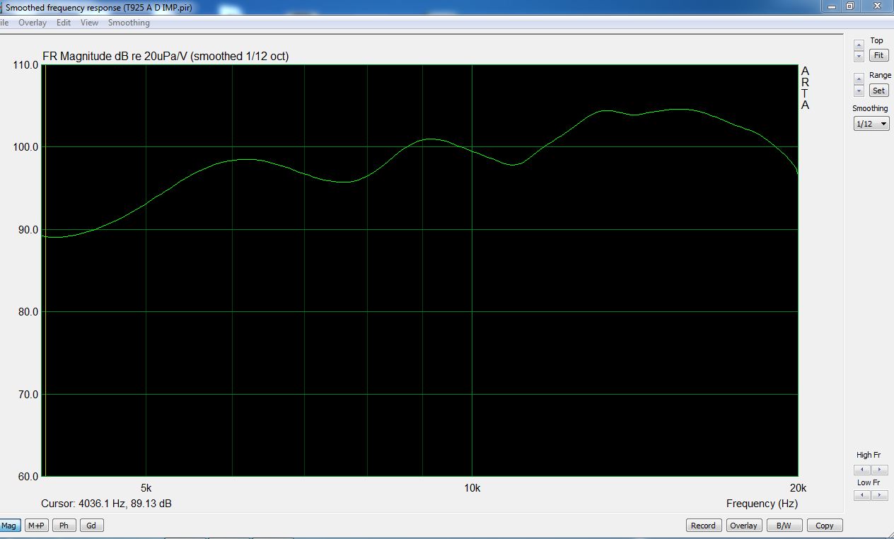

Etant un peu jusqu'au boutiste, j'ai quand même tenue compte de ta remarque et je me suis dit qu'en abaissant la valeur du condo de 1µF à 0,5 µF je gagnerais peut être un peu de pente et j'abaisserais la THD.
Et bien c'est gagné, THD H2 et H3 -10 db et courbe légérement plus pentue sans changer la fréquence de coupure. Le condo est un NOS au polycarbonate ( facteur Q non mesurable ), j'en est rafflé 20 d'un coup.
Cordialement.
#96
RE: Optimisation d'un système ONKEN filtres et pavillon
C'est pas mal montant comme courbe ... c'est comme ça au point d'écoute ?
@udiophilement,
Nicolas
#97
Non, Nicolas,
Cà c'est la courbe du tweeter seul qui se compare à la précédante qui était moins pentue avec 1µF. La courbe globale EJLMC 600 / TAD + T925A est plus avant sur le fil et est plate.
Cordialement.

#99
Non,
Je peux essayer en électronique vu qu'il me reste un passe haut sur le DCX avec une cellule 6db par ex.
J'ai exploité la coupure naturelle de l'ensemble EJLMC + TAD avec une coupure à -3db qui est à 12 k environ.
Ci-joint la courbe EJLMC 600 + TAD seul avec échelle grossie ( tu remarqueras que le pic de H2 vers 16K est toujours là).
Je vais quand même revérifier la THD et la courbe R de l'ampli.
Cdt.
