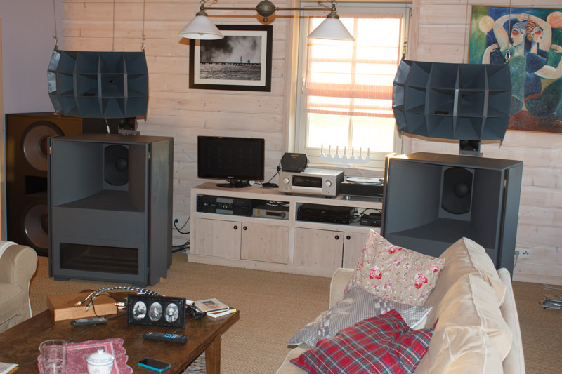

Sato a écrit :Bonjour Dominique, sacrement impresionnant ce caisson JBL, aurais tu des mesures via Arta ?.....
CR
Bonsoir Christophe,
Voici une mesure faite en septembre dernier, depuis le point d'écoute. L'allure descendante de la courbe est voulue.
Le JBL 4642A est dans le coin gauche de la pièce (voir photo).
Dominique (Tanguy)
