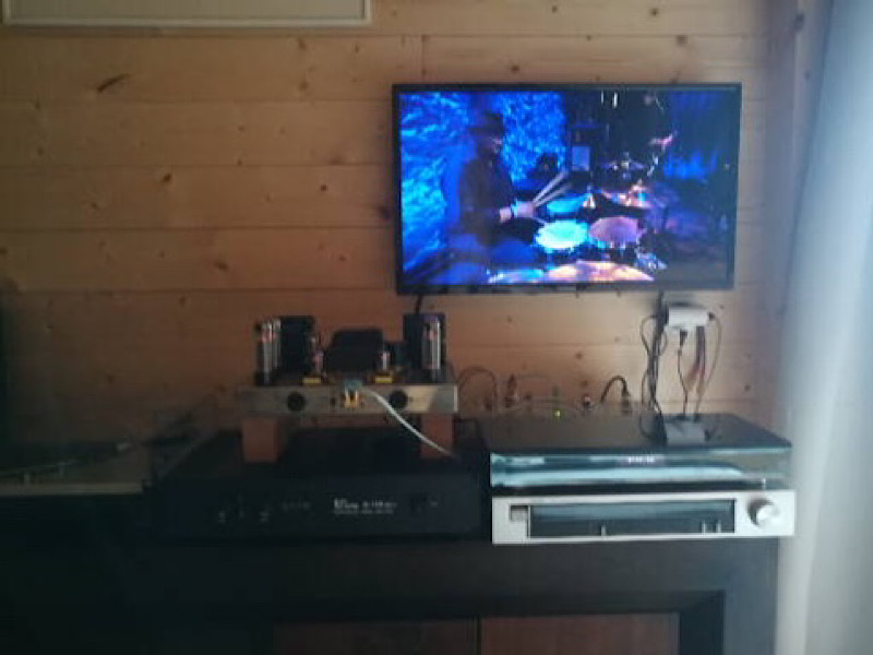

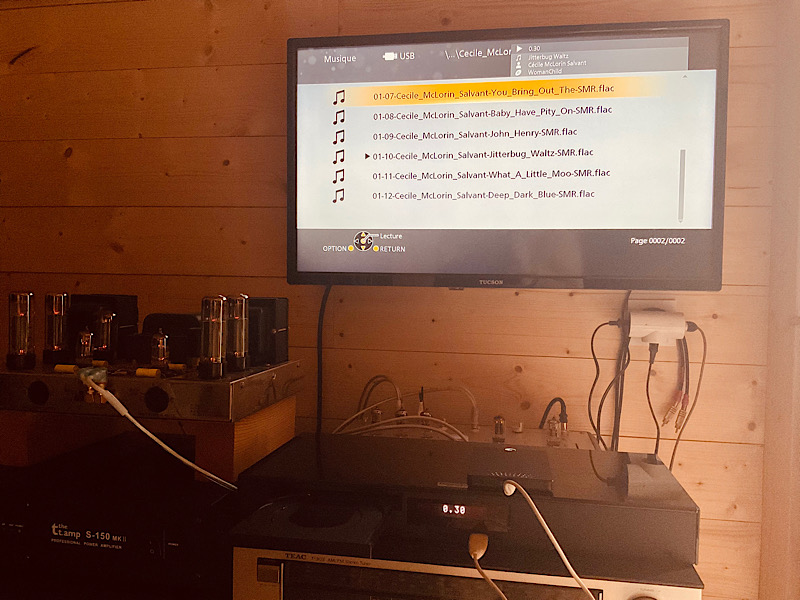

Depuis votre passage, j’ai procédé à de nouvelles améliorations, celles_ci m’apportent encore plus de précisions, de dynamique, et la scène sonore est encore agrandie !
J’ai aussi ajouté un écran de contrôle afin de pouvoir écouter des concerts en dvd !
Je peux aussi utiliser des disques durs et ce sans avoir recours à un ordinateur, tout passe par le lecteur dvd !
Il ne me manque plus qu’un grand écran et un vidéo projecteur pour finaliser un home cinéma !
