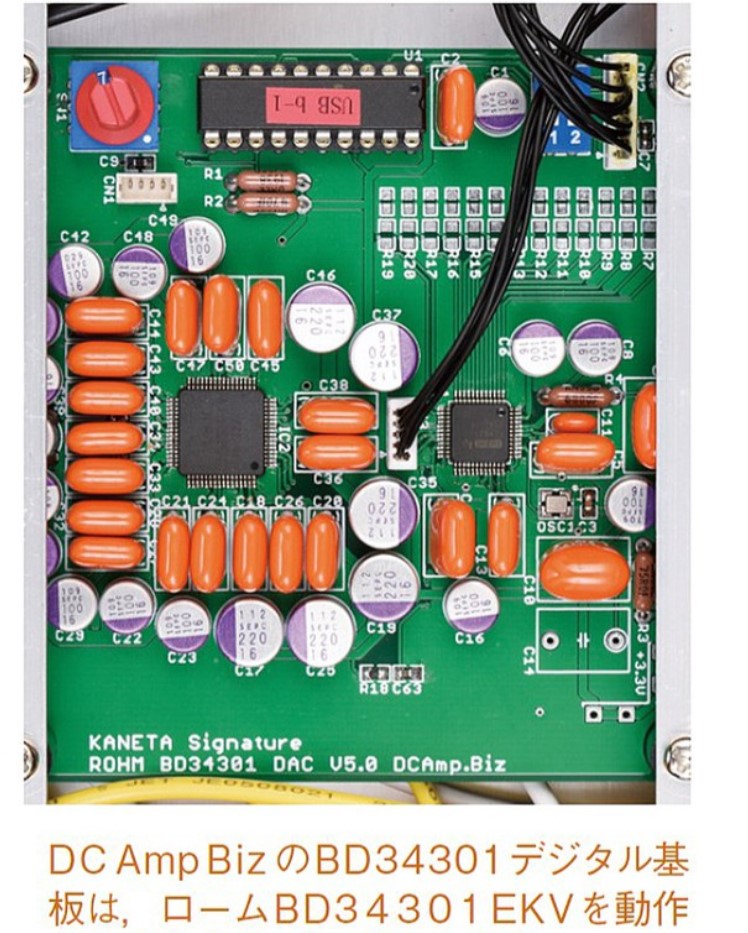

News sur le Dac n° 287 de ce mois-ci
Gilles, je ne savais pas que Masami Hagio travaillé sur un DAC avec Kaneda sensei ....
avec une puce dac de chez Rohm
https://www.rohm.com/products/audio-vide...ductDetail
Jean-Richard
et en plus il y a du Nutube ....

Oui, les deux coopèrent depuis longtemps. C'est en partie grâce à Masami que j'ai pu connaître le Pr Kaneda, et que j'ai de ses nouvelles de temps en temps.
Kaneda est consultant chez Rohm depuis plus de 10 ans et quelques composants comme par exemple les transistors SIC SCTMU001F ont été fait spécialement à sa demande.
Il est intervenu sur la conception de cette puce DAC également.
Je ne veux pas m'y lancer, mais j'aurai tout de même quelques nouvelles du Japon de ce nouveau DAC dans les semaines qui viennent. On aura l'occasion d'en reparler...

(10/01/2023-11:33:34)gillesni a écrit : Oui, les deux coopèrent depuis longtemps. C'est en partie grâce à Masami que j'ai pu connaître le Pr Kaneda, et que j'ai de ses nouvelles de temps en temps.
Bonjour Gilles,
ceci explique alors les nombreux points de ressemblances entre la puce Rohm et le PCM1794 avec en plus quelques améliorations d'inspiration audiophile comme par exemple la multiplication des pattes d'alimentations des parties sensibles. La résistance des pattes et des connections internes n'est pas négligeable plusieurs dizaine de milliohms voire quelques centaines ce qui fait que les circuits alimentés par la même patte se perturbent mutuellement... Séparer les pattes réduit considérablement le couplage.
Intéressant!
