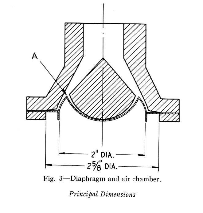

Merci Dominique pour ces liens .
Voici quelques images pour vous montrer ce projet.
n'hésitez pas a poser vos questions.
[Image: mini_121128072623286596.jpg]
[Image: mini_121128072740202172.jpg]
[Image: mini_121128072820909526.jpg]
[Image: mini_121128072901250058.jpg]
[Image: mini_121128072931371615.jpg]

ça diffuse en diffractant à mort ... est-ce une bonne idée ?

Bonjour Nicolas
La vérité est que tout objet acoustique est diffractant, et réfléchissant .
Aussi je ne pourrais avoir que des avis sur ce sujet c'¨Ìest pourquoi je ne vais pas m'¨Ìattarder.
j'ai regardé les polaires de ces pavillons associés a des 2441 et c'est plutôt bien.Si je regarde les dimensions de la lentille je pense que la diffraction la plus importante est au delà de la bande utile.L'écartement entre les lames n'est que de 10mm .
Le seul moyen de ne pas parler dans le vide serait de mesurer les rotations de phases dans une véritable chambre sourde entre les 2395 et des Iwata par exemples pour voir si c'est particulièrement accidenté aux hautes fréquences.
Enfin j'ai l'expérience de les avoir écouté et c'est surprenant à vrai dire c'est incroyable.C'est défini !
Je suis le premier surpris et je ne me lancerai pas dans cette aventure sans raisons.
Nicolas je vous invite à les réaliser si vous êtes curieux ou de venir les écouter si j'arrive à les faire.

tu as l'air (et la musique) d'être particulierement choqué à l'idée de diffractions dans la zone d'émission où la physique "normale" fonctionne plutot bien...
Quid de ce qui se passe dans la chambre et les horribles non linéarités dues aux pièces de phases des "Moteurs à Compression" dans lesquels Rien n'est modélisable à cause de niveaux très importants (au delà de 120 dB dans la chambre pour 90 dB au point d'écoute domestique, avec des lois biens connues en mécaflu depuis des siècles, qui sont intrinséquement non linéaires à ces niveaux)
Je cite toujours le WE 555 comme une réference à méditer; taux de "compression" modéré avec une géométrie évidente même pour un néophyte, qui apparait plutôt comme un guide d'onde conçu pour "faire le job"

Bravo d'attaquer cette réalisation, ton étude est déja très avancée, j'attend la suite avec impatience...
C'est un Très Bon Diffuseur qui mérite d'être écouté sans à priori
