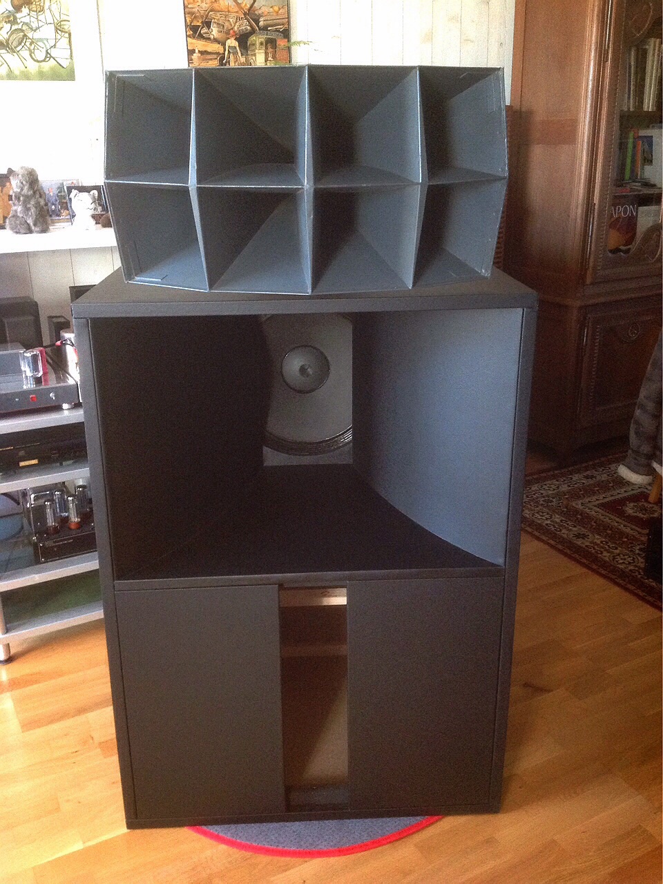

(10/05/2022-14:01:32)nicolasd a écrit : pour le volume des caisses, le mieux est de relever les cotes et de le calculer ... et pour tes évents c'est pas si simple car ils sont réglables mais faut voir si la plage de réglage te convient sachant que plus la surface est grande plus il doit être long pour le même accord ... donc connaitre d'abord la plage de fréquences autour de laquelle tu veux régler, faire le calcul pour connaitre les longueurs avec le volume de la caisse pris en compte ... c'est un peu galère tout ça ...
Je partirai plutôt sur un réglage du gros évent actuel en réduisant la section petit à petit (idem post D.Pétoin précédent) ...
Ce qui est compliqué avec les VOT c'est le volume du pavillon ainsi que le fait que le moteur soit est pratiquement contre la paroi arrière.
Vu le nombre de VOTISTES sur Mélaudia, je pensais que ce calcul avait déjà été fait
Je ne sais pas autour de quelle fréquence je dois régler dans la mesure où mes courbes descendent plus bas que les VOT "classiques".
Il va falloir que je dépose mon 420-8B et que je le mesure à l'air libre.
@Dominique Pétoin :
Avez-vous les mesures du 420-8B avec une membrane type 416 (non biflex)
![[Image: 4208b10.jpg]](https://i36.servimg.com/u/f36/19/26/09/61/4208b10.jpg)
Merci à tous les deux pour vos réponses
Pour faire le plus simple et à l'oreille, tu 'ne touches pas à la profondeur, mais juste la surface. En la réduisant ça baisse la fréquence. Tu peux vérifier le truc en faisant une mesure de la courbe d'impédance à chaque fois ...
